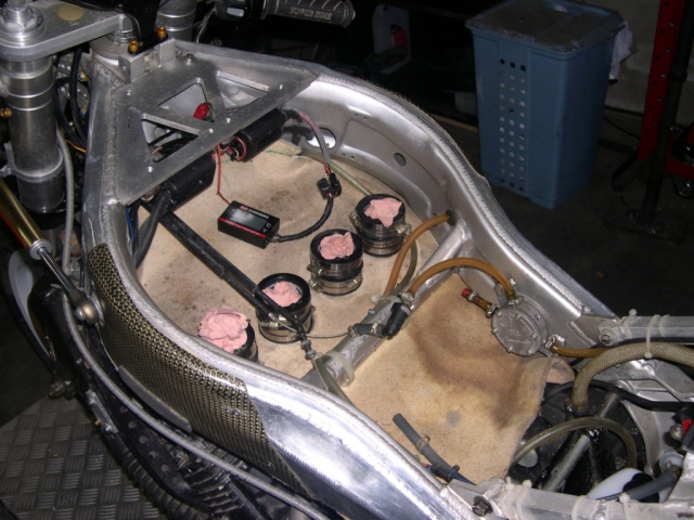

Message non lu par Thomas46 » samedi 13 févr. 2016, 20:26

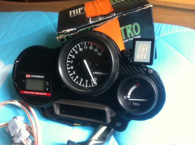

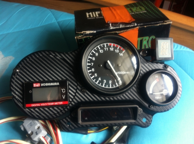

Le temps de recevoir le moteur, j'ai un pe avancé sur l’intégration de l'IRE sur le compteur :D :D
Donc montage de l'IRE avec sa led qui fait office de shiftlight et raccordement des différents fils sur le contacteur [img]images/icones/icon7.gif[/img] [img]images/icones/icon7.gif[/img]
Messages : 6895
Message non lu par tcarpo » samedi 13 févr. 2016, 21:41
c'est jolie, mais c'est quoi un IRE :cassetete:
Thomas46
Message non lu par Thomas46 » samedi 13 févr. 2016, 21:48
Oups, j'ai pris l'habitude de l'écrire en abrégé, excuses moi :-:
C'est l'Indicateur de Rapport Engagé [img]images/icones/icon7.gif[/img] [img]images/icones/icon7.gif[/img]

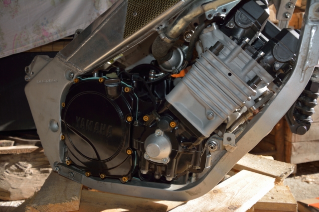

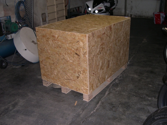

Le bébé est arrivé, je répète, le bébé est arrivé !! :hurle: :hurle: :hurle: :crazy: :crazy: :crazy:

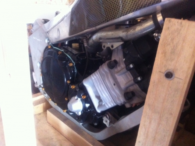

Message non lu par stg19 » mercredi 17 févr. 2016, 22:17
Message non lu par foch » mercredi 17 févr. 2016, 22:26
C'est beau ca! :love: c'est un cadre db moto?
Messages : 6895
Message non lu par tcarpo » mercredi 17 févr. 2016, 22:38
les vis, elles claquent [img]images/icones/icon7.gif[/img] , le moteur est TRES jolie, mais y'a que-ouas dedans ?? un 125 DTMX ??
Message non lu par ivan » mercredi 17 févr. 2016, 22:53
L'est tout beau [img]images/icones/icon7.gif[/img] [img]images/icones/icon7.gif[/img] [img]images/icones/icon7.gif[/img]
Thomas46
Message non lu par Thomas46 » jeudi 18 févr. 2016, 23:24
tcarpo a écrit :félicitations aux parents, +1 pour le papa, bisous à la maman :lol: :lol: :lol:
Mdr ce bébé a vraiment tout de son père !!! Par contre la maman c'est pas amusé pour le sortir celui la :D :lol: :lol:

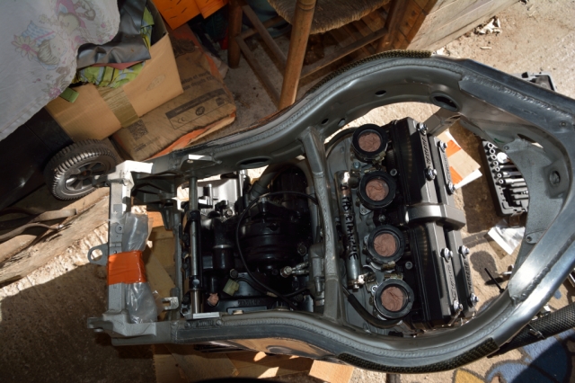

foch a écrit :C'est beau ca! :love: c'est un cadre db moto?
Effectivement le cadre est inspiré de celui de la prépa de la rtm ! Avec le renfort central, mais il a aussi de gros renfort sur les longerons, je te prendrais des photos pour que tu vois ça, c'est vraiment trop beau ! :love: :love:
tcarpo a écrit :les vis, elles claquent [img]images/icones/icon7.gif[/img] , le moteur est TRES jolie, mais y'a que-ouas dedans ?? un 125 DTMX ??
Haha oui c'est tout à fait ça, un bon petit 125 DTMX... juste un pe survitaminé... :D :D

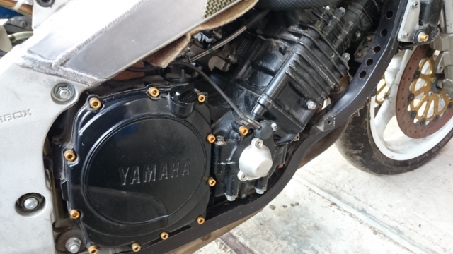

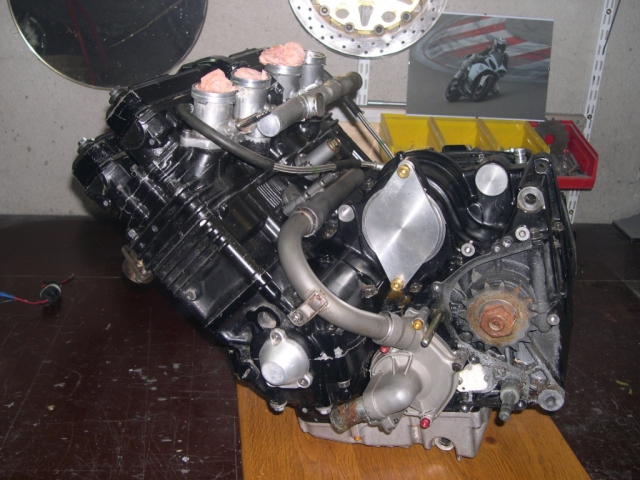

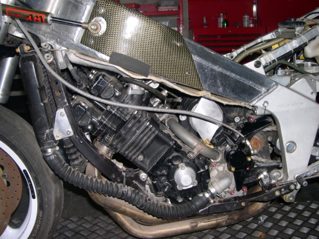

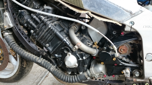

Donc voici les premières photos du moteur quand il était encore monté dans le cadre
C'est beau [img]images/icones/icon17.gif[/img]
Démontage du moteur :D

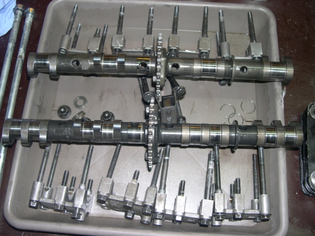

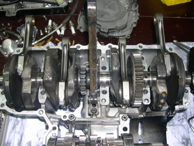

Donc sur ce moteur il y a:

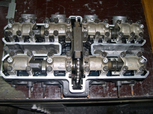

- Arbre à came YEC du kit 750

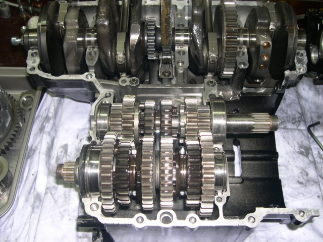

- Boite 6 vitesse YEC du kit 750
- TCI YEC Endurance du kit 750
- Bielles Carillo
- Pistons wiseco +1.5mm
- Carter d'huile endurance

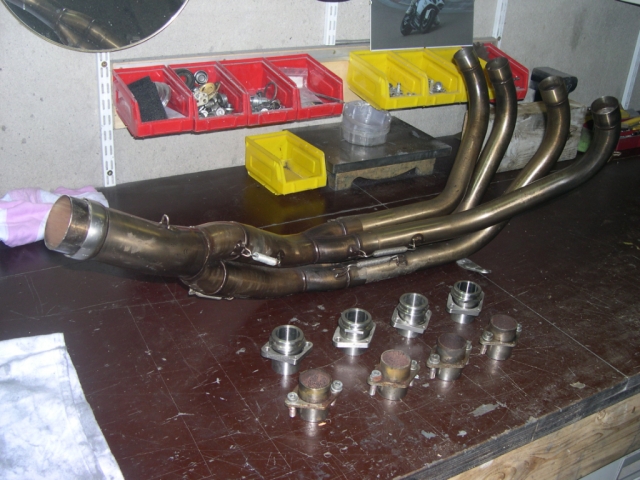

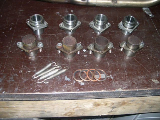

- Collecteur race 4-2-1 de FZR 750 avec des manchons qui favorisent l'échappement des gaz grace à leur forme conique, cela fait comme un effet venturi
- Embrayage renforcé Barnett

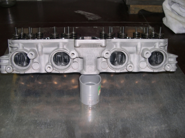

- Gros travail de flow bench sur la culasse coté échappement et admission, polissage coté échappement avec agrandissement de la sortie (+ 3mm) ce qui donne 35mm
- 2 carters race
Voila, en gros une arme de guerre !
Maintenant place aux photos :D

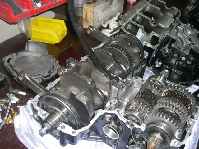

Lors de la sortie du cadre du moteur

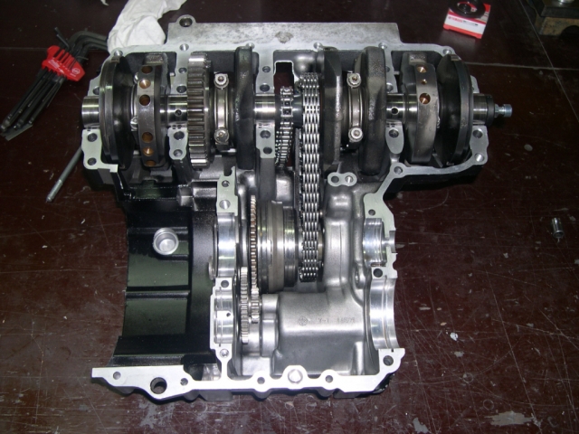

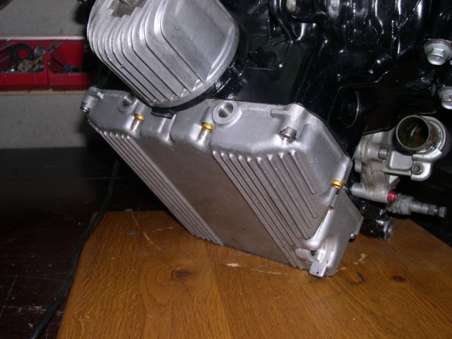

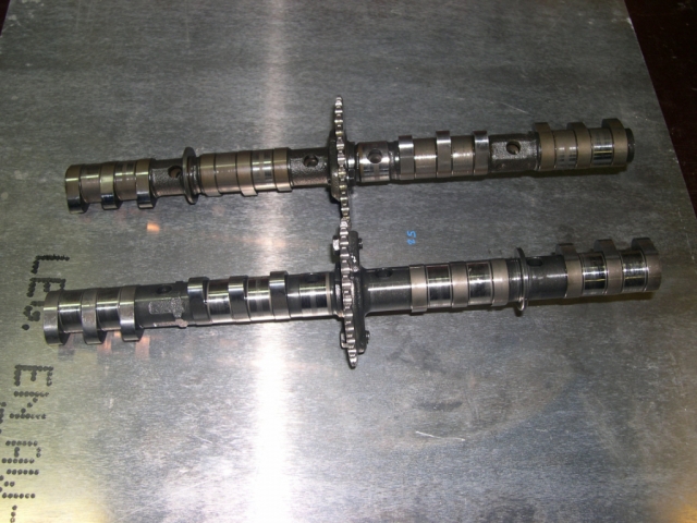

AAC YEC

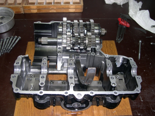

Boite 6 Race
Bielles Carillo

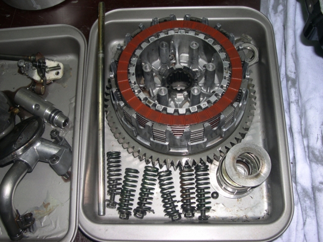

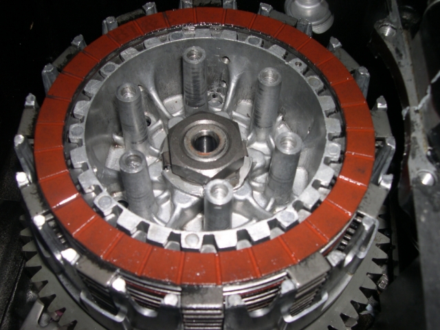

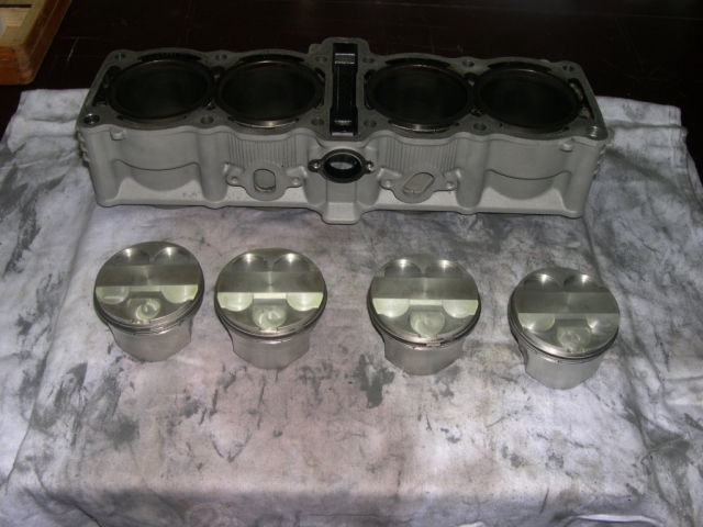

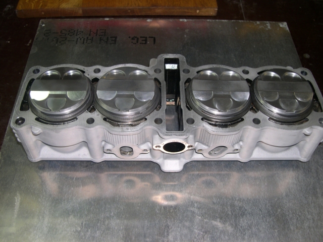

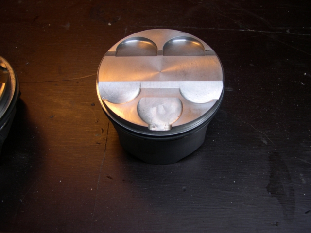

Pistons Wiesco

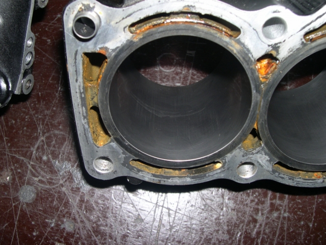

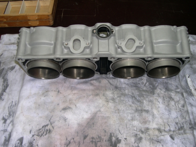

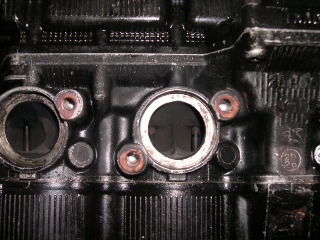

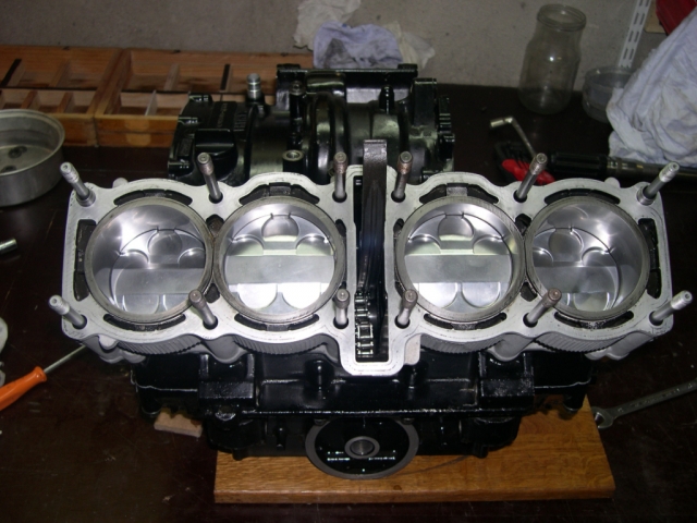

Bloc cylindre avec traces d'oxydations, on ne la pas remonté pour ne pas prendre de risque, on a préféré faire réaléser un nouveau bloc cylindre par soucis de sécurité et de fiabilité [img]images/icones/icon7.gif[/img]
Collecteur 4-2-1 avec les manchons coniques, le collecteur pèse 4.4 KG, un poids plume a coté de mon collecteur DEVIL !
Le nouveau bloc cylindre sorti tout droit de la caverne d'alibaba de Serge, que je remercie énormément au passage !! :D
Ce bloc est parti pour un réalésage chez un professionnel de la prépa moteur à proximité de chez lui [img]images/icones/icon7.gif[/img]
Retour après réalésage du bloc cylindre avec ses pistons wiseco

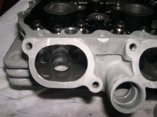

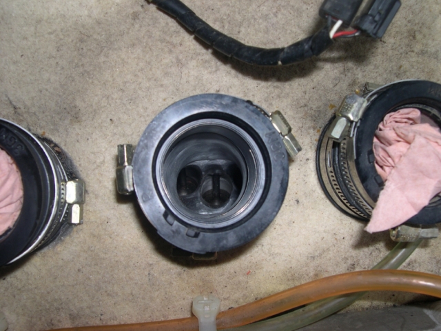

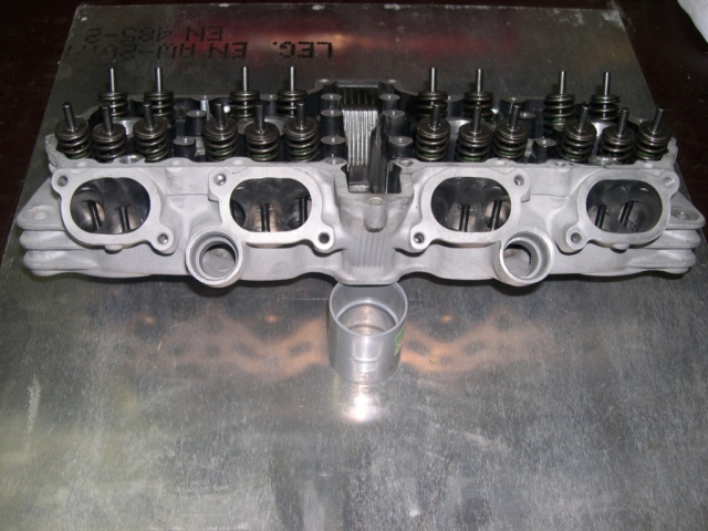

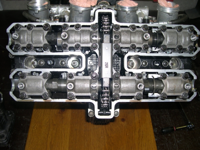

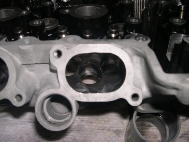

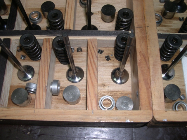

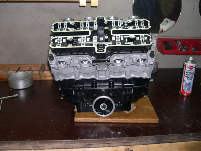

Quelques photos pour pouvoir percevoir l’énorme travail de flow bench qu'il y a eu sur cette culasse !

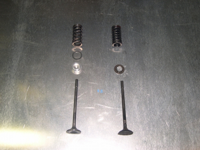

Coté admission
La première photo, c'est le montage Race à gauche et l'origine à droite.
Coupelle pour comprimer le ressort.
Ressort race
Rondelle cale de 0.5 mm que Serge a rajouté pour éviter que le ressort n'attaque la coupelle alu.

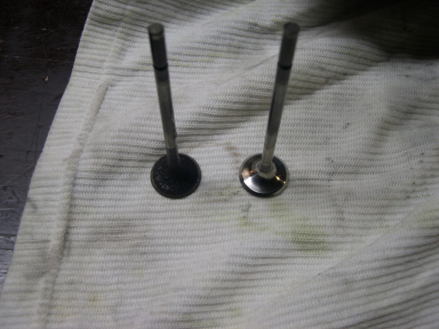

Soupape poli
Coté échappement, agrandissement de la sortie, passage à 35mm

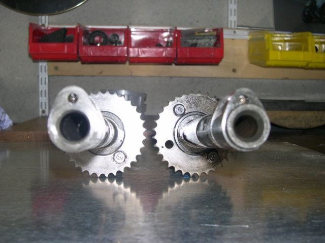

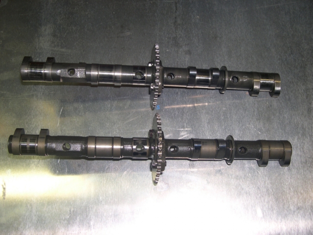

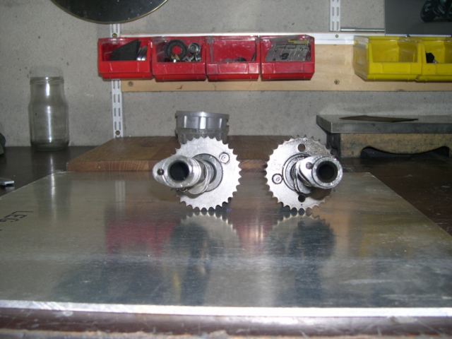

Petit comparatif avec des AAC d'origine
Ceux d'origine
A gauche AAC YEC, à droite, AAC origine
On voit clairement la différence entre l'AAC d'origine et le YEC :D
Donc au final, mise à part une légèreté incroyable des AAC YEC, c'est surtout sur le temps d'ouverture qu'il y a le plus gros changement.

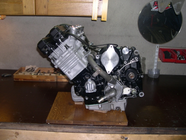

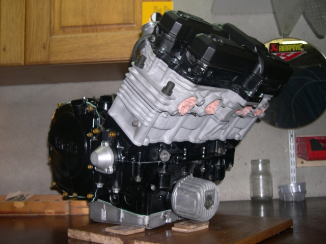

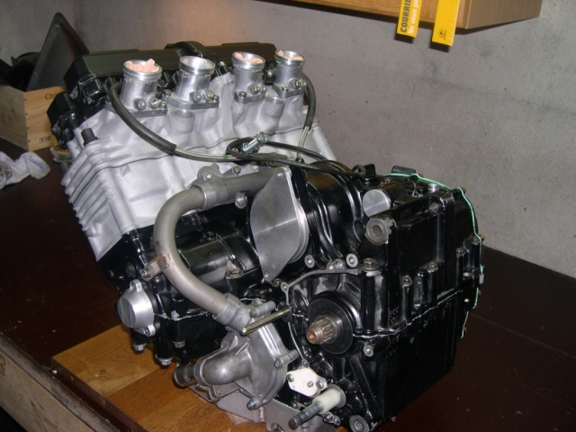

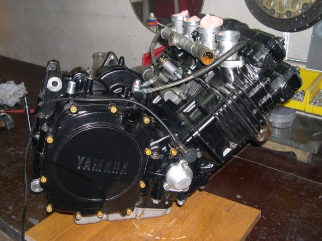

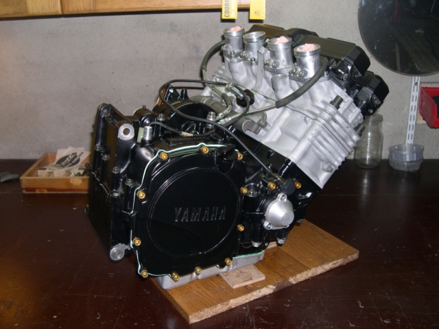

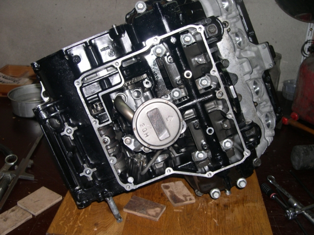

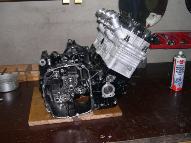

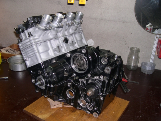

Remontage du moteur :D
Bloc cylindres en place
Entre temps il y a eu le montage du reste du haut moteur, les AAC + tout ce qui va avec, je précise car les plus perspicace s’apercevront que sur les photos le haut moteur n'est pas complet :D
Et hop dans la caisse direction chez moi :D
Coucou toi :D :D
La suite du montage dans pe de temps [img]images/icones/icon7.gif[/img]
