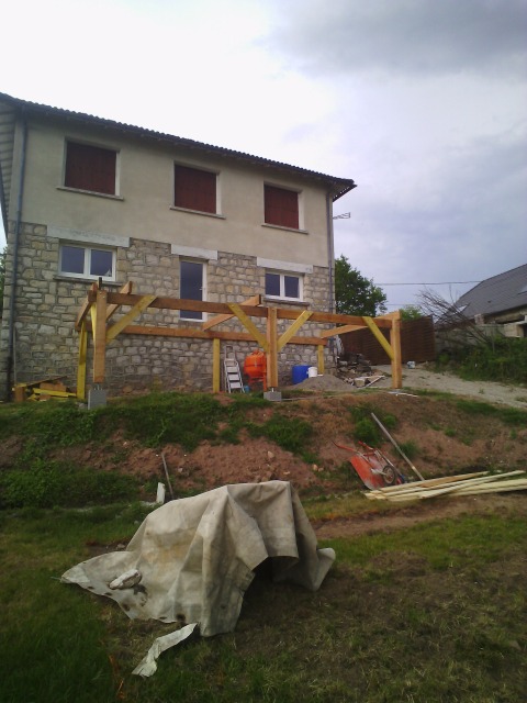

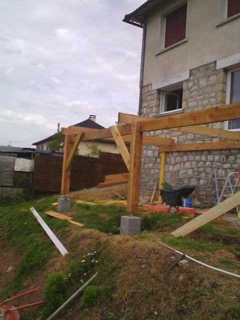

bon ça a bien avancé mais j ai pas pu finir mes jambes de forces !!! l orage arrivé
donc place aux photos

et oui le bastaing sur le mur est fixé au chimique et j en ai remis trois qui descende jusqu au sol histoire de donner de l appui
et je me sert pas de mortaise j ai tout fixé avec des tiges filleté de 16 et j ai fait toute les coupes avec équerres et fausses équerre et a la tronçonneuse

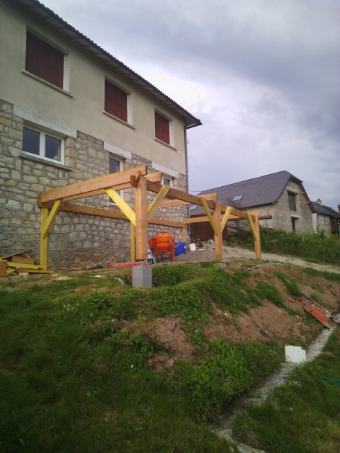

Message non lu par stg19 » dimanche 14 juin 2015, 19:18
comme il y a eu une petite éclaircie apres le moto gp j en ai profité pour bouger des bouts de bois et finir le solivage
et premier pas sur la future terrasse
et la vue devrai etre pas mal depuis la terrasse une fois finit
