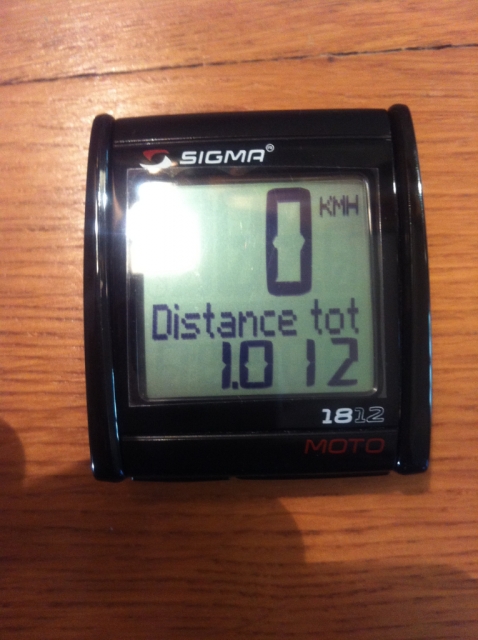

Sa y est rodage terminé ! 1012 KM !!! [img]kator/smiley207.gif[/img] [img]kator/smiley207.gif[/img]
Ce qui est impressionnant quand tu ouvre avec ce moteur, c'est qu'on dirait que tu es catapulté !
Et la boite racing est juste merveilleuse avec ses rapports hyper court ! sa prend les tours avec une rapidité !
C'est juste impressionnant ! :crazy: :crazy: :crazy:

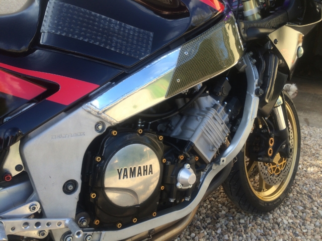

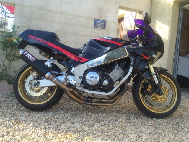

Sa y est la moto est bien rodé, 1200 KM effectué, j'ai commandé l'huile + filtre pour faire sa petite révision des 1200 KM [img]images/icones/icon7.gif[/img]
La couronne n'est toujours pas arrivé et elle commence à ce faire tarder !
C'est que du bonheur, sa tient le pavé avec ce cadre et sa marche fort !

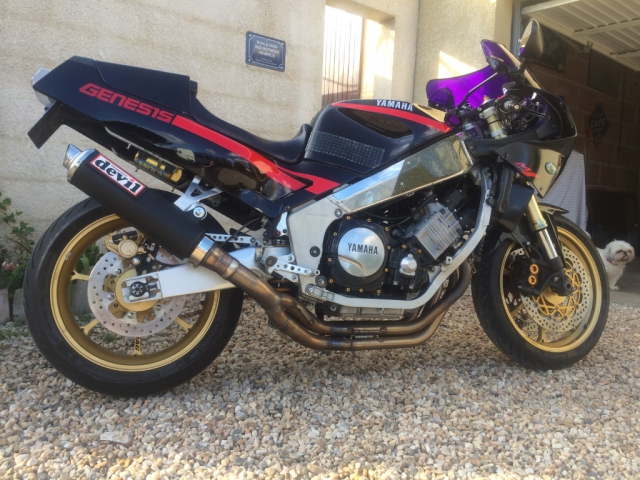

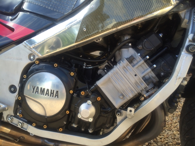

Le petit joujou :D :D

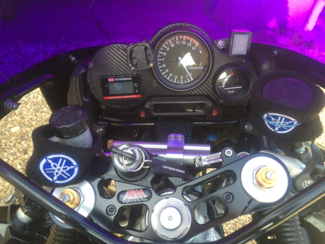

Le cockpit de l'avion :crazy: :lol:

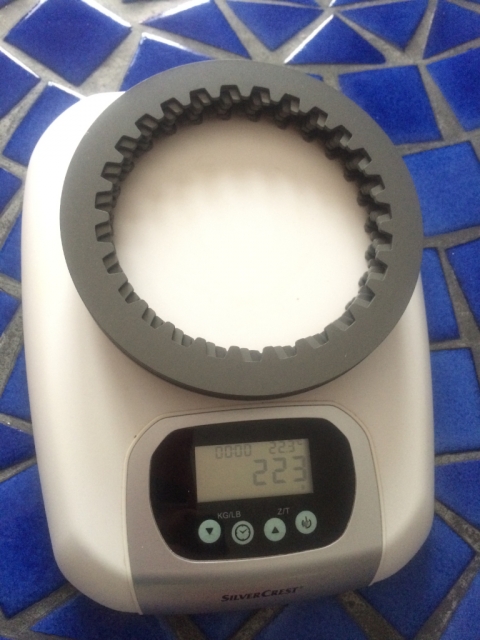

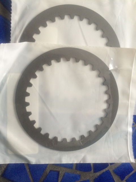

Lors de la révision des 1200 KM j'ai également amélioré mon embrayage en changeant les disques lisses d'origine en acier par des disques spécialement conçu par BARNETT en aluminium, tout droit importé des States.
Ces disques lisses en aluminium sont traités par la cryogénisation à -300°C ce qui les rends beaucoup plus résistant à l'usure dans le temps comparé à ceux en acier. Ils sont également traité par une anodisation dur pour gagner en durabilité et résistance.

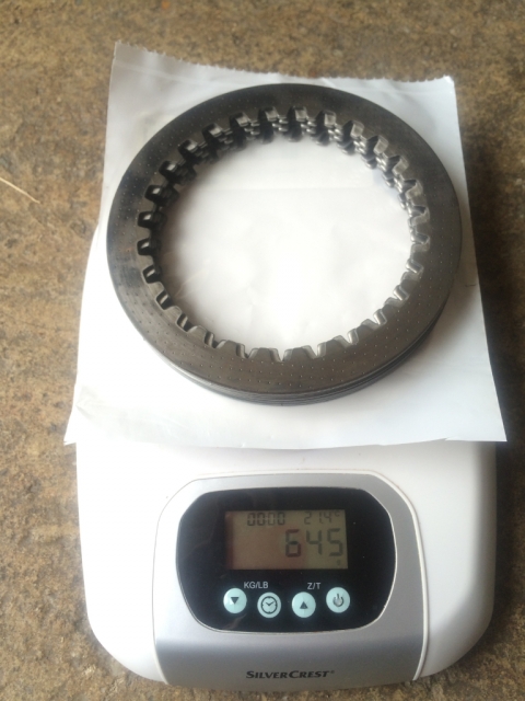

L'avantage majeur de ses disques réside dans leurs poids, l'ensemble des disques lisses en alu ne pèsent seulement que 223 grammes comparé au 645 grammes des disques en acier.
Qui dit moins de poids dit forcement une réponses plus rapide des gaz grâce à la diminution des masses en rotation dans l'embrayage [img]images/icones/icon7.gif[/img] [img]images/icones/icon7.gif[/img]
C'est le genre de petits détails qui terminent bien ce magnifique projet ! :clappp: :clappp:

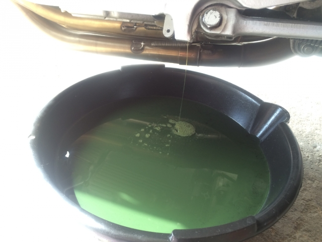

L'huile est nickel au bout de 1200 KM, aucune trace de limailles, c'est good [img]images/icones/icon7.gif[/img] [img]images/icones/icon7.gif[/img]
Les disques lisses alu
Le poids plume des disques alu
Disques en acier d'origine
Soit un gain de 422 grammes ! :clappp: :clappp: :clappp:

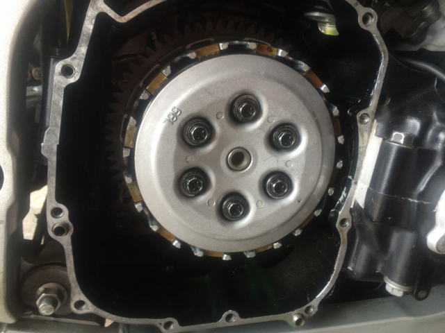

Une fois monté
