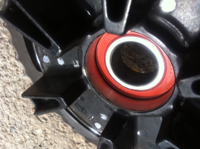

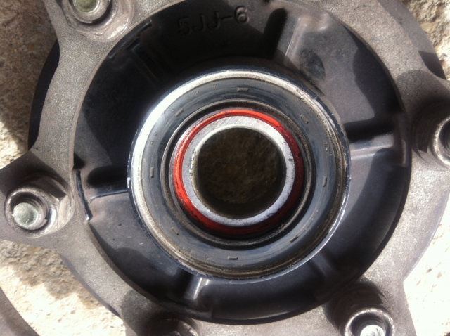

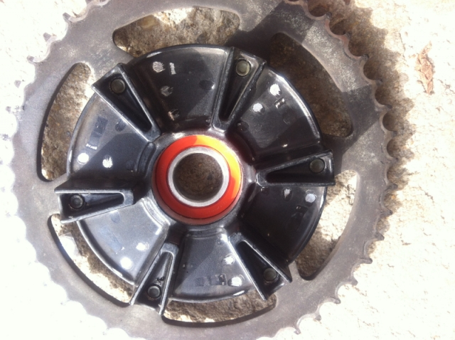

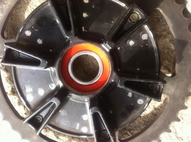

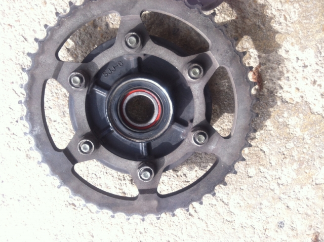

Voici les photos du porte couronne Thierry, j'ai rien de précis pour prendre des cote correcte, mais rien qu'à l’œil cela va pe être te donner une idée de la faisabilité de ta première idée. A priori il y a moyen d'enlever un pe de matière, pe être qu'il y aura assez pour arriver au diamètre extérieur souhaité ! Mais il faut que cela soit fiable et sans danger... Je vais essayer de me dégoter un pied a coulisse numérique pour pouvoir prendre des cotes ! [img]images/icones/icon7.gif[/img]
Porte couronne vue de devant:
Porte couronne vue de derrière:

Message non lu par septer01 » dimanche 11 oct. 2015, 16:58
Il y a truc qui me parait bizarre !
D'après la fiche R6 l'axe a le même diametre tout le long,
donc il doit y avoir une bague d25 D28 dans le roulement du porte couronne ( peut être la n°7 ou la n°19) sinon ça m'étonnerait que ce soit bien guidé.
Si c'est le cas il suffit de refaire une bague d20 D28
Message non lu par tcarpo » dimanche 11 oct. 2015, 18:45
thomas, regardes ce que dit Septer, c'est un expert [img]images/icones/icon7.gif[/img]
pour tes pièces de tournage, je peux le faire au boulot, par contre comme une photo ne donne pas de cotes, j'attends que tu ais un pied à queue ;)

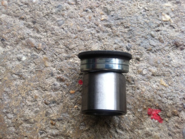

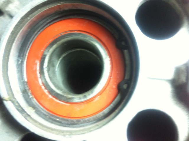

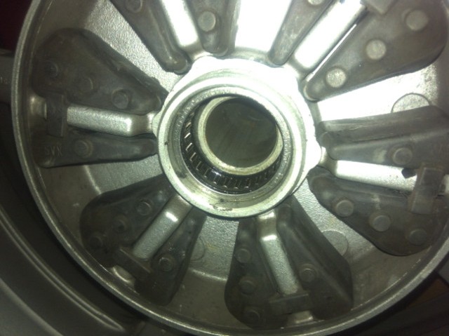

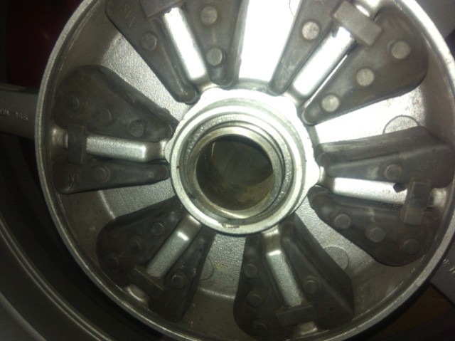

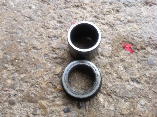

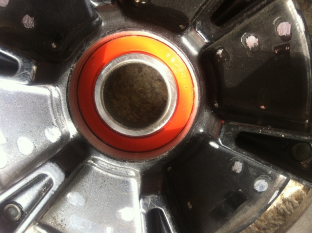

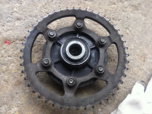

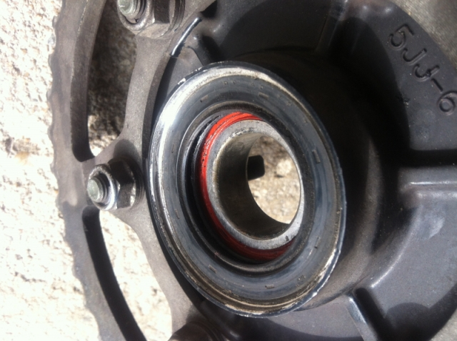

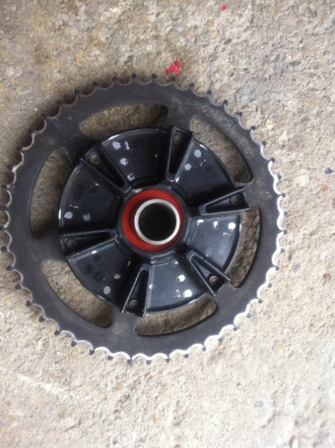

Voici les photos des entretoises présentes pour le centrage de l'axe de roue coté porte couronne ainsi qu'une photo de la cage à aiguille présente dans la jante:
(L'entretoise présente sur la photo ci-dessus est la même que celle de la photo ci-dessous)

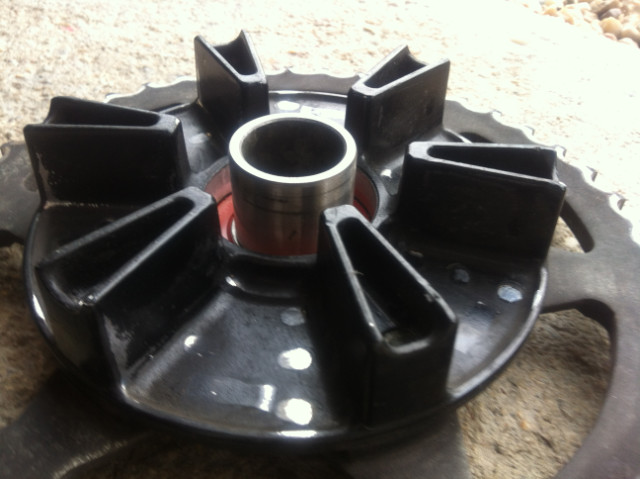

(Les deux entretoises permettant le centrage du porte couronne)

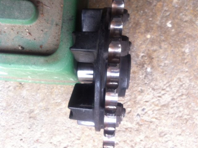

(Vue de d'au dessus du porte couronne, entretoises en place)
Voila les gars, j'ai essayé d’être le plus claire possible dans mon explication... J’espère que vous me donnerez la moyenne à mon examen ! :D
Message non lu par tcarpo » dimanche 11 oct. 2015, 19:44
NON, tu n'auras pas la moyenne .... et pis c'est tout :lol: :lol:
passer de 16 à 15 d'épaisseur, une cale de 1 mm, et basta, ton roulement reste à sa place par rapport au circlips ;)
sachant qu'un dessinateur met +0.1 de jeux, pour pouvoir mettre le circlips, tu as bon :D :D
mais toujours pas la moyenne, à l'examen :lol: :lol: :lol:
