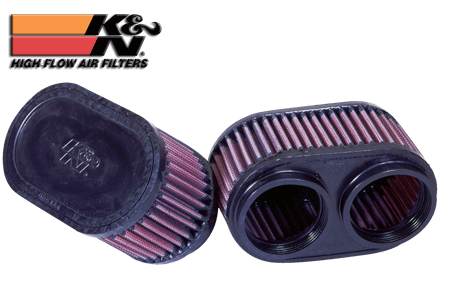

salut a tous,
tout a l heure en faisant la vidange de ma 1000fzr de 1993, je me suis dit : pourquoi ne pas changer mon filtre a air par ceux fournis par le vendeur de la moto
et la en ouvrant la boite a air, je me retrouve comme un con, face a des filtre completement differents
j'ai ces 2 filtres a air la :
alors que dans moi boite a air, j'ai ca :
quel est la raison d'apres vous pour que ces filtres ne correspondent pas???
a priori ma moto aurait un dynojet mais je ne sais pas quel model
je ne sais pas ce qui a ete changer dessus.
auriez vous un indice?
bonne soirée

un fzr avec des KN , comme les tiens correspond a une rampe avec un dynojet stage 3 ;)

le seul bemole, c'est que la boite a air et l'ancien filtre sont encore dans la moto et ces 2 la était dans un plastique que le gars m'a donné a part lors de l achat de la moto,
par contre la moto tourné mal lors de l'achat, les a t il enlever et que c'est ça qui aurais posé problème a la carburation (la moto pu l'essence et fait de petite ruptures)
quoi qu'il en soit,
je vais amener la moto chez mon mecano, pour le réglage carbu, et par la même occasion qu'il remette ces filtres la a l'interieur
:fume:

pour savoir si ta un dyno y a que la depose de la rampe , et kit reparation , peut etre un pointeau qui ferme mal et les trop plein degueule , d'ou l'odeur :saispas:
si ta pas un dyno tes filtres neuf vont pas resoudre le probleme , faut reprendre la rampe et voir dans quel config elle est :saispas:

Sur ma machine en stage 3 les K&N bridaient la rampe en créant une dépression qui bloquait les membranes et les empéchaient de monter complètement, j'ai utilisée trois rampes différentes et ça n'a jamais marché . Le stage 3 est idéal avec des cornets alu type kehin racing ou la boite à air vidée avec entrée d'air forcée.

pour voir si tu as un stage3 sans tout démonter (juste la boite a air ) dans les venturis des carbus il y a deux trous l'un deux doit être boucher (pour ça que les boisseaux de philippe ne montaient pas )mais avec un stage trois il faut être dans les tours très creux a bas régime.
