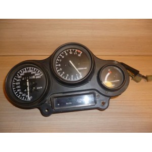

En fait je viens d'acheter un compteur d'occaz pour cette bécane, enfin ce que je croyais, jusqu'à ce que je m'aperçoive que c'est en réalité un compteur d'Exup. Est ce qu'il est possible d'adapter ce compteur d'Exup sur ma Genesis ?
Le câblage ne me parait pas trop différent mais j'ai 2 connecteurs 6 broches sur le compteur et, un 6 broches et un 9 broches sur le faisceau du Gen. Help please ... ^^

C'est ce compteur :

Je confirme que ce compteur vient bel et bien d'un 1000 FZR Exup, par contre je ne connais pas l'année. J'ai renvoyé un message au vendeur pour lui demander. Dès que je connaitrai l'année, je vais surement pouvoir trouver le schéma de câblage et ainsi refaire ce connecteur.

Année 89/90.Pour le schéma trouve toi une revue technique, tu en aura surement besoin pour d'autre choses

D'après ce que me dit le vendeur, le compteur proviendrai d'une machine de 1989. Il me semble que les Exup sont apparues après 90 non ?

Je commence à m'en sortir à peu près ...
Après exploitation des ressources du forum et du net j'ai trouvé les deux schémas qu'il me fallait. Résultat, j'ai un fil de couleur Noir et un fil de couleur Marron "en trop" sur le faisceau de la bécane. Tout les autres fils correspondent entre le faisceau et le compteur. Il s'agit d'après la RT des numéros 12 et 13 c'est à dire respectivement : témoin des clignotants gauche et éclairage du tableau de bord.
Est ce que d'après vous il s'agit simplement de deux fils de masses qu'ils auraient par la suite reliés afin d'obtenir un unique fil de masse sur le connecteur et ainsi favoriser les masses communes ?

Ça y est ça marche ^^ J'ai laisser mes deux fils débranchés et j'ai connecté tous les autres un à un en les replaçant sur le connecteur et ça à l'air de fonctionner ! Je n'ai pas encore testé mes clignotants car ils sont démontés mais le reste fonctionne bien. Je vous tiens au jus. Merci
