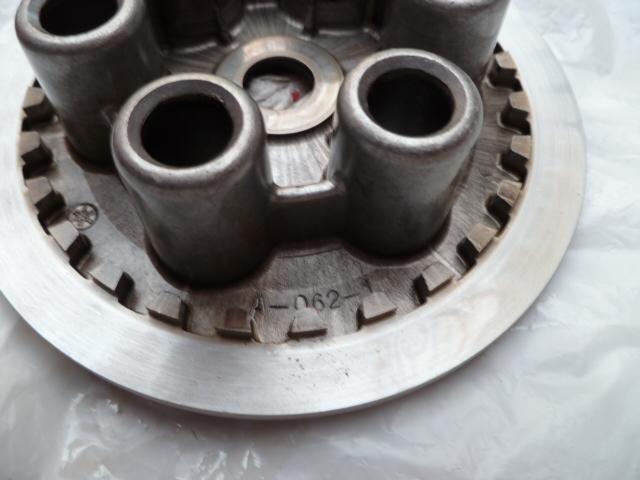

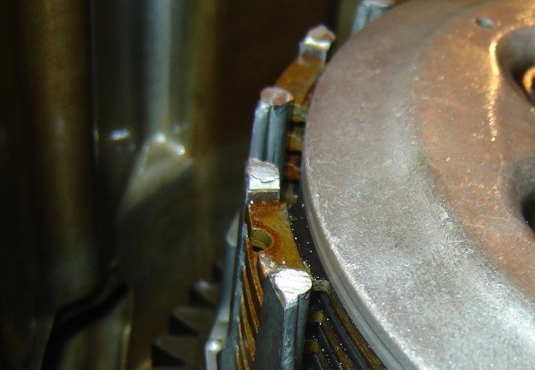

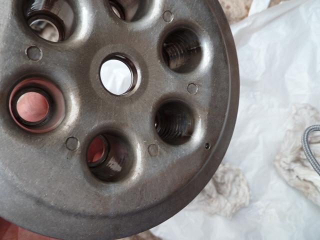

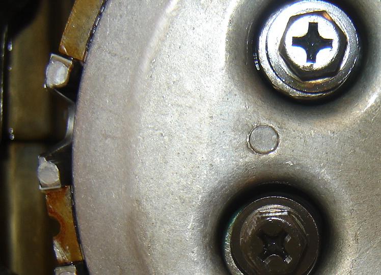

j'ai demonté la cloche d'Emb,je ne vois rien d'anormale, voici des photos ,merci de dire si c'est une usure normale ou pas/ marquage de cloche c'est ou exactement?
les ressorts fatigués, comment le savoir?
merci de votre aide

il semble que tu as un coussinet de mort je pense pas que sa vienne de l'embrayage :D :D
Re: Suite bruit Mot, demontage Emb suivant conseil?
Message non lu par alfiste31 » lundi 21 juin 2010, 21:49
pour en savoir plus tu devrais déposer les disques pour mieux voir ;)
et a 1er vu ça m'a l'air propre, dessolé a dire mais bon ton souci doit venir d'ailleurs :(

Cest pas l'Emb: demonté , ressort de meme longueurs, disk=ok
