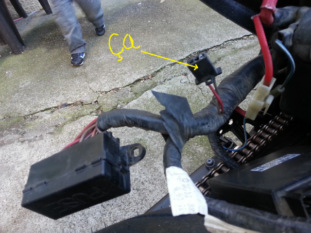

je viens de faire le test avec nourrisse direct sur rampe et mon problème a disparu, ça le fait plus bordel[url=http://www.yamaha-1000-fzr.com/forum/viewtopic.php?p=177754#p177754]rocky26, le Lundi 10 Nov 2014, 14:07 a écrit :[/url]ta fait l'essai en direct sans la pompe ???
si au contact sa amorce c possible que la pompe soit pas en cause mais sa comande , voir le cdi![]()
verifie toutes les cosses et balance du nettoyant contact , idem sur les fiche cdi , c lui qui donne l'info de redemarrer
