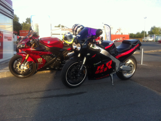

Thomas46
Message non lu par Thomas46 » vendredi 3 juil. 2015, 21:12
Mamie et sa fille ce dégourdissent un pe les bielles ! :crazy: :crazy: :hello:
Message non lu par tcarpo » vendredi 3 juil. 2015, 21:42
[img]images/icones/icon7.gif[/img] [img]images/icones/icon7.gif[/img] [img]images/icones/icon7.gif[/img] [img]images/icones/icon7.gif[/img] [img]images/icones/icon7.gif[/img] super cool ça [img]images/icones/icon7.gif[/img] [img]images/icones/icon7.gif[/img] [img]images/icones/icon7.gif[/img] [img]images/icones/icon7.gif[/img]
mon coeur balance pour la ......................... FZR ;) ;)
