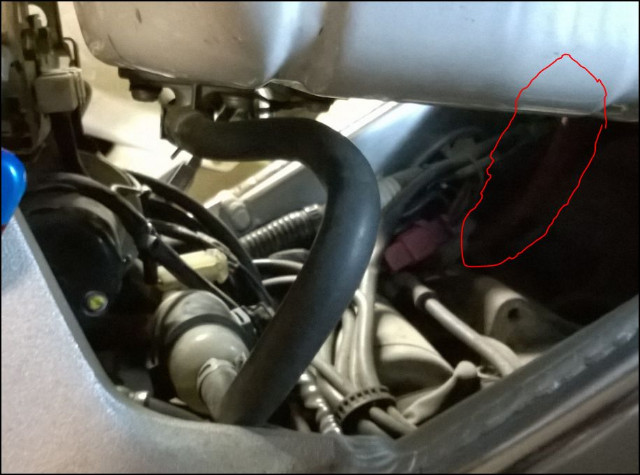

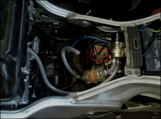

bonjour,j'aurai deux question a vous posez.Tout d'abord quelle est la quantité d'huile a mettre lors d'une vidange,comment sait on si le niveau est bon? et es ce que quelqu'un aurai une photo du systeme d'alimentation en essence(depart du robinet jusqu'au carbu)car moi j'ai un gros filtre a essence et sa fait des plis au durite quand je met le reservoir.peut etre le systeme est mal monté?merci de vos reponse

pour le montage de ton filtre à essence, balance déjà une photo de ce que tu as :D

voici une photo du montage que j'ai sur ma ma moto Image
Messages : 6910
Re: 1000 fzr de 1994 de tony3lf
Message non lu par tcarpo » dimanche 31 mai 2015, 09:53
pas d'origine

non c'est une moto qui a ete completement trafiquée.j'essaye tant bien que mal de la restaurer,c'est pour cela que je demande si quelqu'un avait une photo du bon montage

c'est pour ma 89 ;)
tu vois l'alim de la rampe le long du cadre à gauche, la position du filtre et la sortie du réservoir
et la bonne position de ton filtre
t'as plus qu'à retrouver du tuyau, et rallonger le circuit :) :) :) :)

Merci pour les photos sa va bien m'aider.
