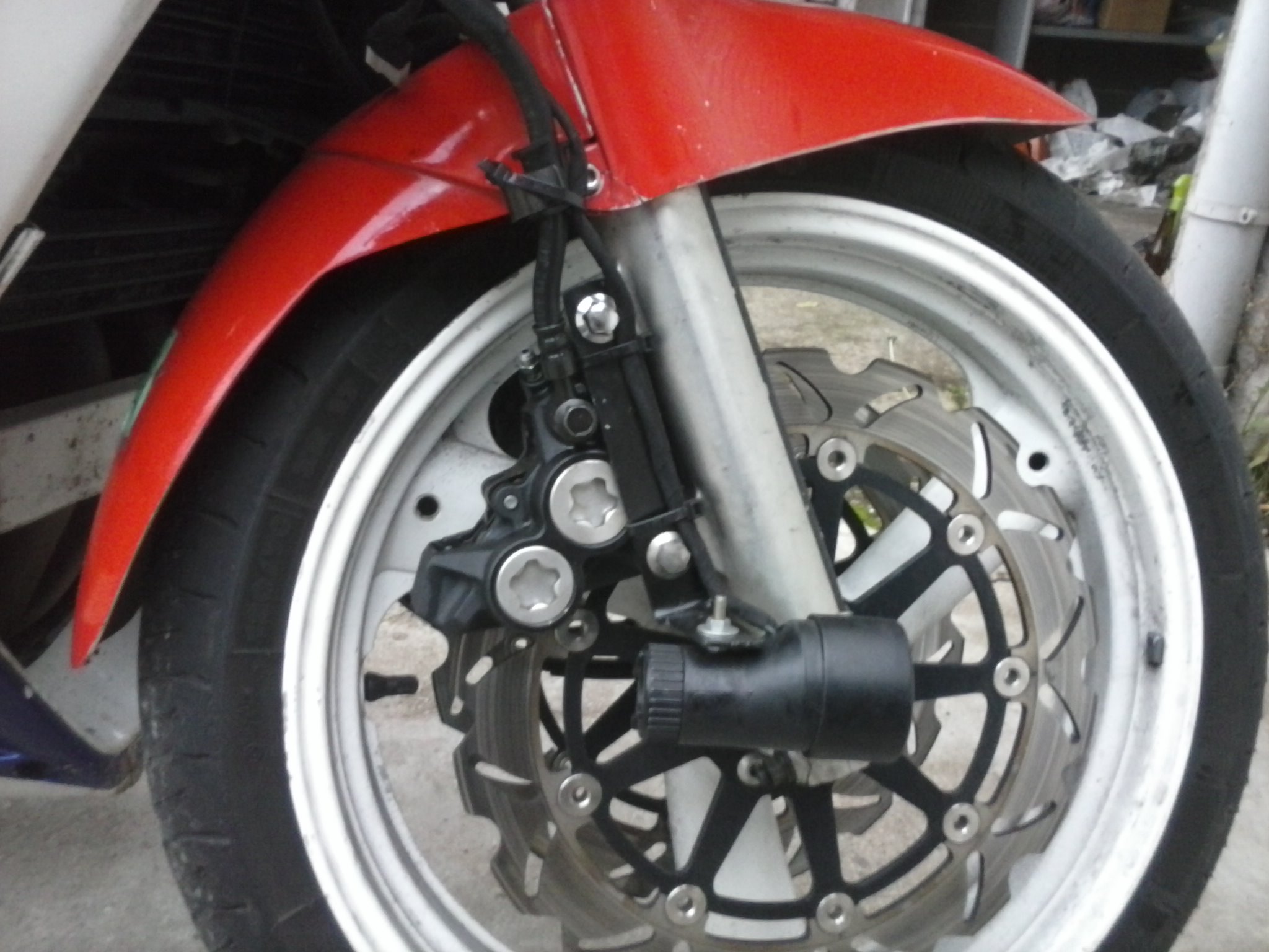

[url=http://www.yamaha-1000-fzr.com/forum/viewtopic.php?p=177510#p177510]rocky26, le Jeudi 6 Nov 2014, 16:53 a écrit :[/url]pas besoin de y , direct du mc avec banjo double et durite sur chaque etrier .
ou
une seule du mc a l'etrier et une qui relie les deux etrier
perso je prefere les doubles du mc aux etrier . ;)
j penser metre un y, ca m aurai permis d avoir qu une durite qui descender jusqu au garde boue et doublier pour les deux etrier avec des durite de longuer egale ..
oui je sais la difference sera tellement faible que je nen resentirai pas la difference mais pour cette etape je verrai plus tard...
deja faut que je rode les plaquette et que je me refasse la main sur la mamie car je les pas sortie ou tres tres peu depuis bientot deux mois.. et j verrai a l issue ce que ca donne reelment et si y a besoin de modif , modif il y aura...
donc voici ce que ca donne:
j vai finir les plaquette et les disque et au moment la je remonterai disque et plaquette neuve direct, faut juste que je voie ce que je monte comme plaquette ...

alors pour revenir sur la modif des frein.. j en suis vraimen,t content, ca peu meme surprendre au depart.... le freinage es vraiment pas mal meme juste comme ca sans autre modif suplementaire.. je valide et conseil.. surout pour le maigre coup que ca coute et le peu de temps de montage..
ou
(surtout que je vai eviter de trop investir car j ai un gros projet qui se prepare.. soit un tripate soit un road tripe en becane ...)
je sais pas si j'ai bien compris, mais de quelle différence tu parles, le loocked est incompressible, donc si tu es bien purgé, aucune différence de freinage entre le gauche et le droite --> c'est comme ça sur toute les voitures.

Message non lu par flexg60 » samedi 22 nov. 2014, 03:12
ha ok ok ces bon a s avoir...
j aurai penser qu il y aurai pus avoir une difference sur le coup mais maintenant en reflechisant ces bien plus clair...
mais dans tous les cas ca restera comme ca pour l instanc.. le freinage actuelle me convient plus que bien...
j attend de finir les plaquette actuelle et je changerai les disque et plaquette a l issue ...
