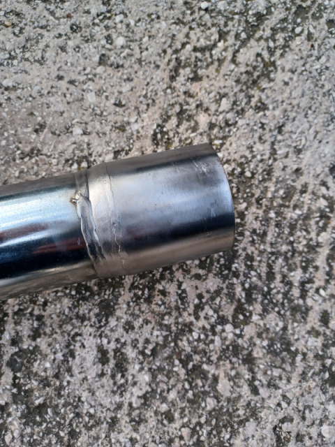

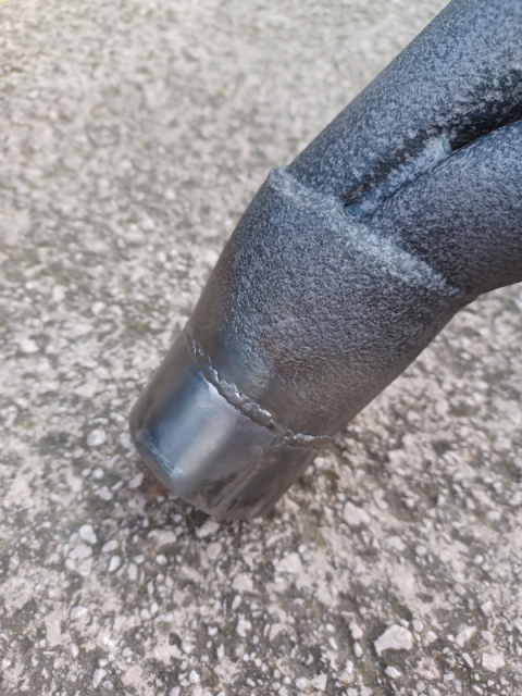

Fin de réparation concernant la ligne d'échappement ! N'ayant aucun matos et ne sachant pas souder, je suis allé chez des professionnels de l'acier inox. Ils ont coupé puis reconfectionné et soudé des tronçons neufs. Le boulot est top ! Quelques images valent mieux que quelques lignes d'explication.

Concernant la peinture haute température, le collecteur est parti chez un pro de la peinture epoxy. Il m'a dit qu'il en faisait régulièrement, que ça tenait dans le temps et qu'il n'avait jamais eu de mauvais retour. Et à un prix que j'ai trouvé presque donné ! Du coups à voir ce que ça donnera💪

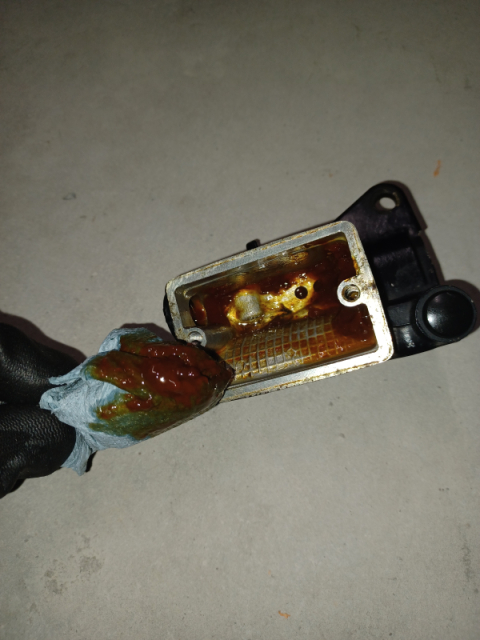

Cette aprem j'ai continué le démontage tranquillement. Freins avant, faisceau électrique, araignée, bobines d'allumage,...
Pas de mauvaise surprise, mais les internes du système de freinage sont vraiment dégueu******.
Ca c'est juste le maître-cylindre, et c'est le plus propre.
Les vis banjo sont carrément bouchées.
Mais ça avance petit à petit👍
Re: Shozo Ka.....i !
Message non lu par tcarpo » jeudi 23 févr. 2023, 19:57
Je n'ai jamais vu aussi dégueulasse...
Tu devrais sortir tous les pistons, et changer les joints.
Ça ne coûte pas cher, juste une pince à circlips si besoin.

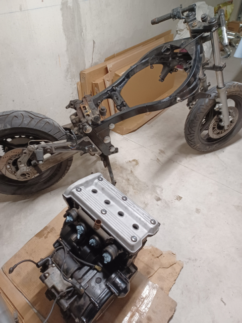

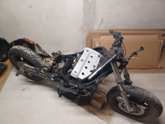

Aujourd'hui dernier jour de travaux avant le fin du mois prochain.
J'ai réussi à sortir un piston sur les 3 des différents étriers en poussant à l'air... les 2 autres ne bougent absolument pas. Pourtant j'envoie jusqu'à 5,5 bar !
Avec un ami on a enlevé le moteur. Une galère ! La FZR on avait mit 30 min, ça sortait nickel. Là on a galéré, le moteur rentre au chausse-pieds faut vraiment chopper le coups.
Voili-voilou, la suite à partir de la fin du mois prochain !✌️

Et bien étant donné que j'ai du temps et de la place, je me suis lancé dans un démontage complet de la moto. Histoire de pouvoir TOUT vérifier, nettoyer, régraisser et compagnie.
Je pensais que la cadre aurait mérité une peinture epoxy, d'où l'idée d'enlever moteur. Au final il est en excellent état, à voir lorsqu'il sera complètement nettoyé mais je pense qu'il restera tel quel.👍

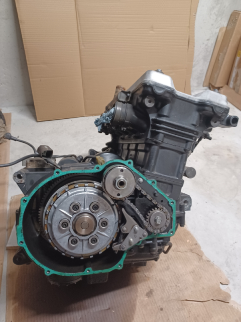

Vérification comme certains me l'ont conseillé du tendeur de chaîne de démarreur, rien à signaler ! Tout est vraiment propre.👍
J'ai également voulu enlever le carter d'huile pour vérification de l'état de la crépine d'aspiration de pompe à huile, ainsi que passer un bon coups de propre. Avec les années y'a souvent une sorte de boue dans le fond.
Et là... grosse prise de tête. J'ai retiré les raccords banjo des collecteurs de lubrification, radiateur d'huile ainsi que les vis de fixation, et ça ne bouge pas.
Dans la doc il est noté que c'est "difficile" à retirer car présence de raccords en interne du carter avec joints toriques. Mais là pour le coups ça bronche pas ! Y'a aucune prise en plus. J'ai tiré dans tous les sens, retourner le moteur (en passant y'a plein d'huile qui a dégueulé de partout ça m'a encore plus gavé), tenté pleins de trucs et rien.
Au bout de 2 bonnes heures j'ai lâché l'affaire sinon je sentais que j'allais y foutre le feu à ce 4 cylindres.🤬
À voir la prochaine fois à tête reposée !
Si certains on des petits conseils, trucs et astuces je suis preneur.😉

Je pense que ce doit être le montage d'usine à la pâte à joint qui fait que c'est collé.
Après si je galère vraiment ben ça restera ainsi, j'ai pas envie de casser quoi que ce soit. Et dans tous les cas l'huile qui sort du moteur quel qu'en soit l'endroit est très claire, j'en suis presque à penser que je me prends la tête pour rien.
