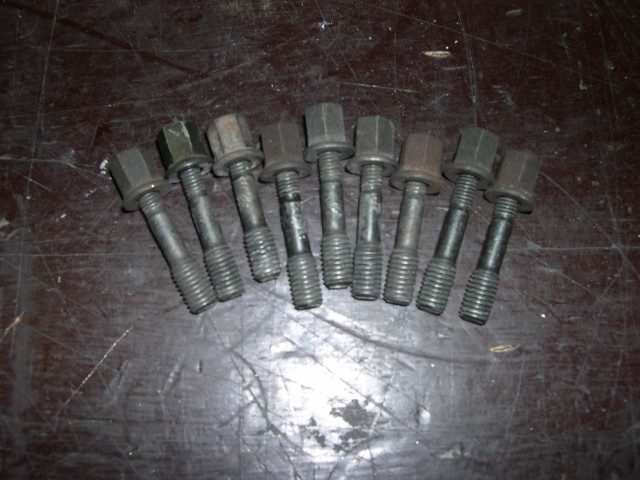

Voilà j'étais à la recherche d'un collecteur que j'ai fini par trouver. Après l'avoir bien bien nettoyé, briqué.... je me décide le week end dernier à tenter le montage!!!
Et là c'est le drame, bien qu'avoir badigeonné les écrou au gasoil, la veille et le jour J, les écrous cassent les gougeons.
Après tentative veine de les retirer en laissant le moteur sur la motos, notre dos a eu raison de nous (mon beau-père et moi). Donc hop on tombe le moteur pour le mettre sur la table de la cuisine (on ne rigole pas!!!)
Apres extraction de 4 gougeons (les autre sont récalcitrant) direction chez Yam pour m'entendre dire "heu mais c'est hyper vieux, et plus fabriqué par Yam"!!! la looooosssseeeee.
Me voilà donc dépité.
Je vous sollicite donc pour savoir qui en auraient en stock ou une solution!! Je suis preneur.
Et pareil je suis à la recherche d'un bout de tube de diamètre 65 pour faire un raccord pour le collecteur et le silencieux.
Merci à vous tous.

Hello merci pour ta réponse. Alors en plus du gasoil la bombe de WD40 gros format y est passé; une bombe de dégripant a froid aussi, chauffer la l'embase de la cullase aussi, bref tout mais je ne décourage pas.
Pour ce' qui est de ta solution le probleme est que le diamettre de fixation dans la cullase est du 8mm et le diametre qui permet de visser l'ecrous est du 6mm avec un met-plat au milieu.
la solution de repercé plus gros le trous de fixation des bride ne me tente pas trop car y a pas trop de matière.
Voila le dilème.
Voila le dilème.

C'est sûr des goujons M8 x M6 y en a presque sur toutes les bagnoles
C'est pas ça que tu cherches
Y a même les écrous , manque juste la culasse.

Je vous remerci tous d'avoir pris du temps pour donner des reponse et un grand merci a eXup90 de les avoir trouver.
D'ailleur je t'a laissé un message en MP.
Merci a tous.
