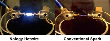

LEYMARIE
Messages : 248
Localisation : Houilles
Re: Kit nology
Message non lu par LEYMARIE » samedi 6 avr. 2013, 22:34
et moi je dit sait un avis pas une information pour info avec tes fameux fil plus bougies et pour une affirmation regarde le liens 2TINCELLE 60fois plus forte! oh !
on dirait un mig ou un tig dans chaque chambre
