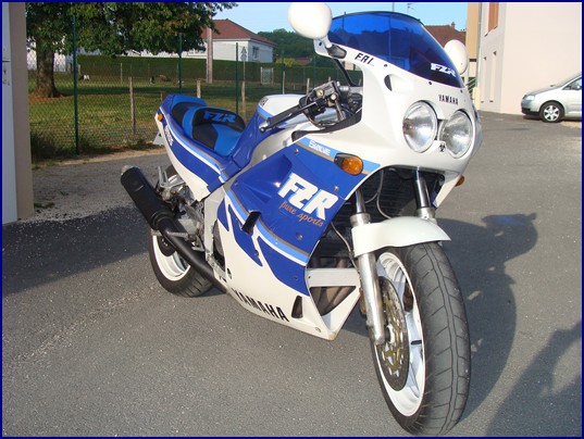

bonjour a tous.c'est ma premiere connection sur ce site.mon fzr est de 05/1988 et a 45500kms.j'aimerai savoir quelle est la procedure a suivre pour regler le selecteur de vitesse car il faudrait que je le descende un petit peu(oblige de lever la jambe pour passer la 5eme).de plus je ne suis pas une fleche en mecanique.merci.

elle es propre ta belle ;)
