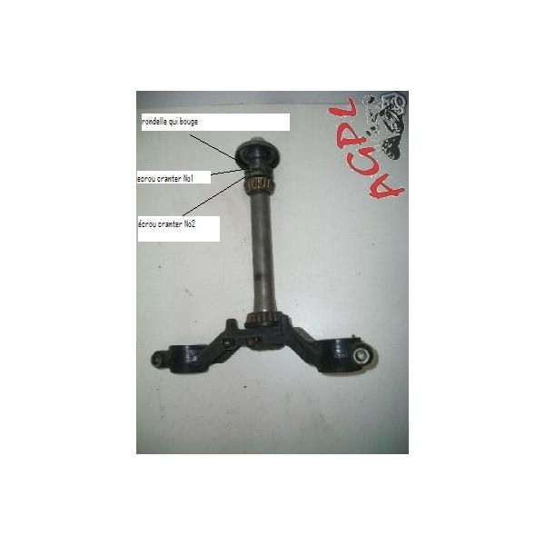

Message non lu par Asso120 » mardi 11 mai 2010, 15:35
alors voila l'explication avec une foto......
dans quelle sens doit je serrer mes ecrou cranter???
le 1 et le 2 se serre dans le meme sens l'un contre l'autre???
ou l'un contre le haut ce qui plaque la rondelle qui bouge contre le dessous de la tete de fourche superieure qui ne ce trouve pas montée sur cette foto, et qui a ce moment là ne bouge plus, ou doit je les serrer les deux contre en bas??Image
Re: equilibre guidon bizarre
Message non lu par sncgte » mardi 11 mai 2010, 17:21
évidement que c'est les 2 vers le bas puisque le 1 tu le sert et tu vien faire un contre écrou ( qui empèche le desserrage intempestif ) avec le 2 et en plus par sécurité et oui tu ne roule pas avec un solex tu as une rondelle avec 2 plats que tu vien enfilé dans les fentes prévues a cet effet sur tes écrous. cela vas de soit qu'il faut bien les alligner tous les deux.
et après tu repose ton T de fourche et tu remet lécrou central.

Message non lu par Asso120 » mardi 11 mai 2010, 18:24
merci :jap: :top: je vais demonté le T de fourche pour voir pourquoi quand je serre lesdeux écrou j'ai une rondelle entre le T de fourche supperieur et les 2 ecrou qui ce balade de haut en bas..............et graissé le tout car sinon je vais y passé 3 jour :roi:
Message non lu par sncgte » mardi 11 mai 2010, 18:30
et en remontant tu bloque ton T avec l'ecrou centrale et aprés tu serre les BTR sinon c'est sure que tu as que un truc bizare quand tu roule. c'est avec ta vie que tu joue la, ci tu ne monte pas ça comme il faut, tu vas te gauffrer.

:hurle: voilà !
j'ai reussi a connecté mon natel au PC et j'éspère que là c'est plus claire [img]images/icones/icon17.gif[/img]Image
