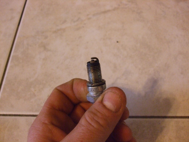

bon alors je dit sa mais je n en sais strictement rien si cela provient de sa ou pas
j ai essaye une seul fois le melange 8l de sp95 et 8l de sp95 e10
et voila comment j ai retrouvé mes bougies trois qui ont 15000 et une (la deuxieme en partant de la gauche )avec l electrode fondu
que pensez vous de sa ?????????????? a votre avis ???????
les trois autres sont comme sa

-->t'en as de drôle d'idée d'expérience, c'est un coup à trouer un piston :no:
bon les bougies c'est tout les 12000 km, iridium un peu plus du double
sinon apres dans l'ordre:
bougie de mauvais indice
carburation mal réglée
sp E10

si tu a demonté c'est que tu avais des symptome non :??: pour mois c soit une histoire d'allumage ;) mais bon c'est pas possible donc essence pas adapté mais ça me surpend que ça fasse ça :??:

exup07 a dit : si tu a demonté c'est que tu avais des symptome non :??: pour mois c soit une histoire d'allumage ;) mais bon c'est pas possible donc essence pas adapté mais ça me surpend que ça fasse ça :??:
oui les seul symptôme c était ralenti instable a froid

Ton mélange détonnant est bien passé dans les quatre cylindres. Et les autre bougies sont nickel donc bizarre!!! moi je pencherais pour une prise d'air sur ce cylindre genre pipe fendue,vis de synchro dessérée,joint ou quelque chose comme ça. Quand il y a trop d'air la température de l'explosion est beaucoup plus élevée et il y a fusion.

après remplacement des bougies j ai fais a peu près 500 borne j ai redémonté pour contrôlé et tous est nickel :??: :??: :??: :??:

salut j ai deja eu les bougies fondu apres avoir rouler sur l autoroute poignee en coin et au passage en reserve 2 bougies ont fondus on m a dit que c etait normale au passage en reserve la pompe n a pas eu le temps de relancer la reserve donc fusion voila pour mon experience

les ref des bougies d'origine sont - DR 8 ESL -
un mécano moto quand je lui avai parlé qu'un type avait fondu 2 bougies sur l'autoroute en descendent au castelet et que le moteur faisait un peut la gueule après, je lui est demandé si il y avait des risques avec le mienne qu'il m'arrive le mème truc.
il ma répondu si tu est un tarré de la poignée en coin met des DR 9 ( bougies + froide je crois ) et il m'a dit tu limite les risques. maintenant demande confirmation .

Exact. Plus le moulin chauffe, plus on monte dans le chiffre de référence des bougies.Sur les bécanes de cross on tourne couramment avec un indice 10.Mais attention,si on met du 9 à la place du 8 les démarrages à froid sont plus difficiles et si on monte trop haut,10 par exemple, Il y a un risque de faire un trou dans les pistons.Effectivement on peut griller une bougie si il y a un manque d'essence,ça conduit à avoir un mélange trop pauvre,et ça fait exactement comme si il y avait une prise d'air: moins d'essence et autant d'air = mélange trop pauvre ou alors arrivée d'essence correcte et prise d'air = mélange trop pauvre. Une merde qui bouche partiellement un gicleur ça fait également la même chose.C'est pour ça que lorsque l'on mets des cornets à la place du filtre à air il faut augmenter la taille des gicleurs. Et il vaut mieux tourner trop riche(bougies grises allant sur le noir que trop pauvre(bougies grises tirant sur le blanc) :top: :(
