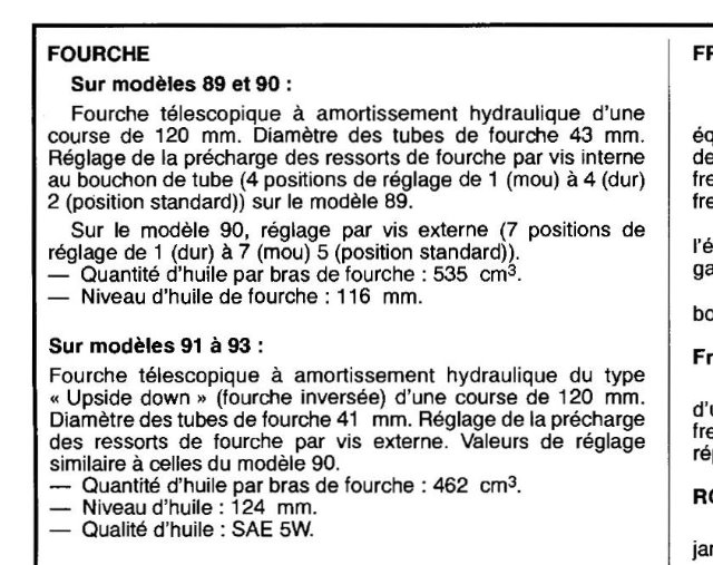

Je ne sais plus où j'ai rangé ma RT alors, je vous appel à l'aide... :saispas:
J'ai vidangé ma fourche, puis après essai(trop vive sur sa remontée) :cry: , je voudrai connaître le réglage de base de la précharge du ressort de celle-ci, svp!!!
Merci :hurle:

Merci Tcarpo [img]images/icones/icon7.gif[/img]
J'ai appliqué (à tord, à première vue!) ce que j'avais trouvé sur le Net: SAE10 et 535 cm3..... :redface: :redface: :redface: :redface:

et sur une 89 on a acheté de la W10, que préconiser vous ?

bonsoir j ai retrouvé une ancienne facture de un des mes fzr 89 quand un con avait reculé dans ma titine de l époque il m avait mis w10.

Message non lu par rsvgaz » lundi 26 janv. 2015, 09:05
:clappp: Donc, je suis dans le vrai!!!! Sae 10 et 535 cm3.... J'ai mis deux traits visibles pour la précontrainte, il y'en avait un seul au départ. Je verrai le comportement dès qu'il fera un peu SEC et dans notre Pas de Calais, c'est pas gagné... :ouin:
