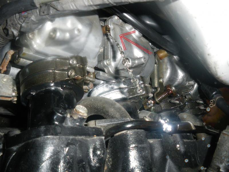

j'ai une panne à laquelle je galère ...
la moto a tournée l'autre jour sans problème , et là j'ai voulu la redémarrer ce matin .
la moto a eu beaucoup de mal a partir , puis elle a tournée sur 3 cylindres puis , la grosse fuite d'essence .
contact mis , la pompe à essence débite , et ça coule (voir photo).
à quoi correspond ce tuyau ?
Messages : 9739
Re: fuite essence fz 750
Message non lu par exup07 » mercredi 23 juin 2010, 17:03
c'est le trop plein , l'un des pointeaux du carbu 1ou 2 deconne surrement , ou est HS tu demonte tu sort ton pointeaux et tu regarde la téte qu'il à [img]images/icones/icon7.gif[/img]
Message non lu par jenson » jeudi 24 juin 2010, 01:17
alors.
J'ai déposé le réservoir.
j'ai mis le contact pour avoir de la pression d'essence puis j'ai tapoter avec un petit marteau , la fuite s'est estompée progressivement .
depuis , ça ne coule plus .
donc la thèse du pointeau est valable ,
mais un pointeau usé pour t'il etre l'origine d'accouts moteur en pleine charge à mi régime , surtout à chaud ???

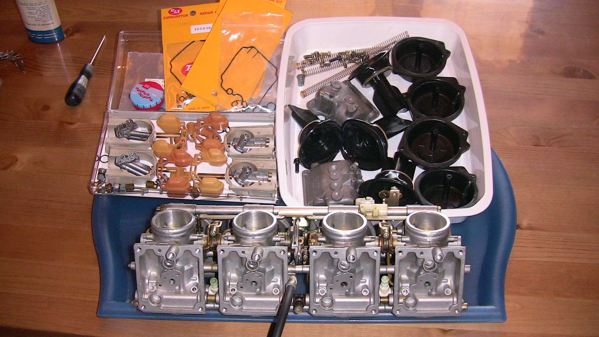

a tu dejat nettoyer ta rampe de carbu ????????
quand je dit nettoyer c'est mis en pieces pour osculté toute les pieces
Message non lu par alfiste31 » jeudi 24 juin 2010, 13:23
OH .... --> les belles pochettes de joint :crazy:
Ps: par contre marco ' au remontage, les guides de boiseaux 'avec le même boiseaux ??

alfiste31 a écrit :OH .... --> les belles pochettes de joint :crazy:
:( bas non j'ai pas reperé les guides :ouin:
pas bien pas bien --> ........chaque boisseaux usent sont guide d'une certaine façon [img]images/icones/icon9.gif[/img] [img]images/icones/icon9.gif[/img]
je suppose que la photo date et que depuis la rampe et sur une de tes fzr ???

alfiste31 a écrit : pas bien pas bien --> ........chaque boisseaux usent sont guide d'une certaine façon [img]images/icones/icon9.gif[/img] [img]images/icones/icon9.gif[/img]
non David prête a être monté mais pas monté encore , de toute façon il est trop tard :lol: :lol: :lol: :lol:
j'en est une 2ém a restauré je ferais gaf [img]images/icones/icon7.gif[/img]
