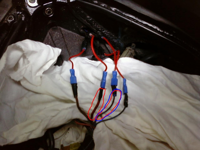

Re: panne electrique
le connecteur du neiman a été supprimé mais les fils ont été rebranché avec les couleur correspondante
alors contact couper j ai du jus sur le fil rouge(entouré de rouge)et sur le bleu et rouge (entouré bleu et rouge) par contre contact mis j ai plus de jus sur le bleu et rouge et rien ne fonctionne
tous les connectiques ont été contrôlé (débranché nettoyé et graisse de contact )
j ai mis le booster a la place de la batterie et quand je met le fil de commande a la masse le démarreur tourne mais rien au tableau de bord ni au commande pour moi c est le neiman qui est cuit
vous en pensée quoi ????
non quand tu met le contact ce n'est pas entre le rouge et le bleu ( celui c'est pour l'éclairage ) mais entre le rouge et le maron.
débranche tes cosses et controle la continuité a l'omhètre ou avec une lampe témoin entre le rouge et le maron ( voir le chéma élec de la RT pages 114 pour 89/90 et 115 pour les suivantes

ferrié82 a écrit :entre quel fils et quel fils la coupureroubigno a écrit :ouais ça peut...teste le neiman au métrix si il a coupure ou pas sur la position "on" tu sera fixé [img]images/icones/icon12.gif[/img]
entre le rouge et le marron
- ferrié82
- Messages : 10464
aucune continuité entre le rouge et le marron [img]images/icones/icon12.gif[/img] [img]images/icones/icon12.gif[/img]

tien il vend un neiman, mais la clée ne tien plus c'est le même que pour le 3 LF
topic3140.html
puis sinon essaie de l'ouvrir l'autre ( foutu pour foutu ) et tu gratte les contacts.
et pour être sur débranche tes cosses rouges et marron et les mets en cantact avec un fil de fert et tu serat fixé.
puisque ton neiman n'est en fait qu'un inter a clée. donc tu fait le contact et tu verrat toutr de suite ci ta panne vient bien de la

Attention, rouge et marron ensemble ne suffit pas, il me semble qu'il y a un fil à mettre à la masse sinon pas d'autorisation de démarrage par le boitier tci.
bien d'après le schéma électrique non.
fils rouge - marron = mise sous contact et les 2 autres c'est mise sous tention du circuit de l'éclairage.

oui lolo c était bien le neimanloloo87 a écrit :ca a fini comment ton histoire jd c etait le neiman ?
