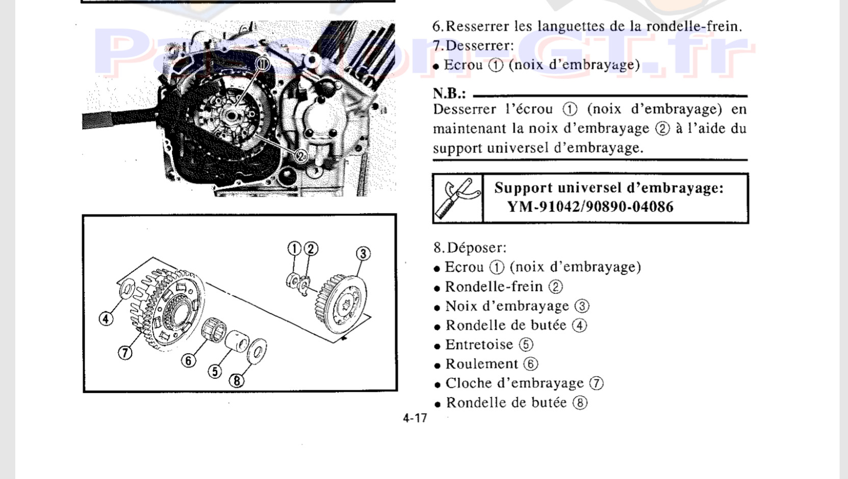

La notice technique ne précise pas le sens du pas et propose le protocole ci dessous.
J'ai cet outil et ca ne vient pas du tout.

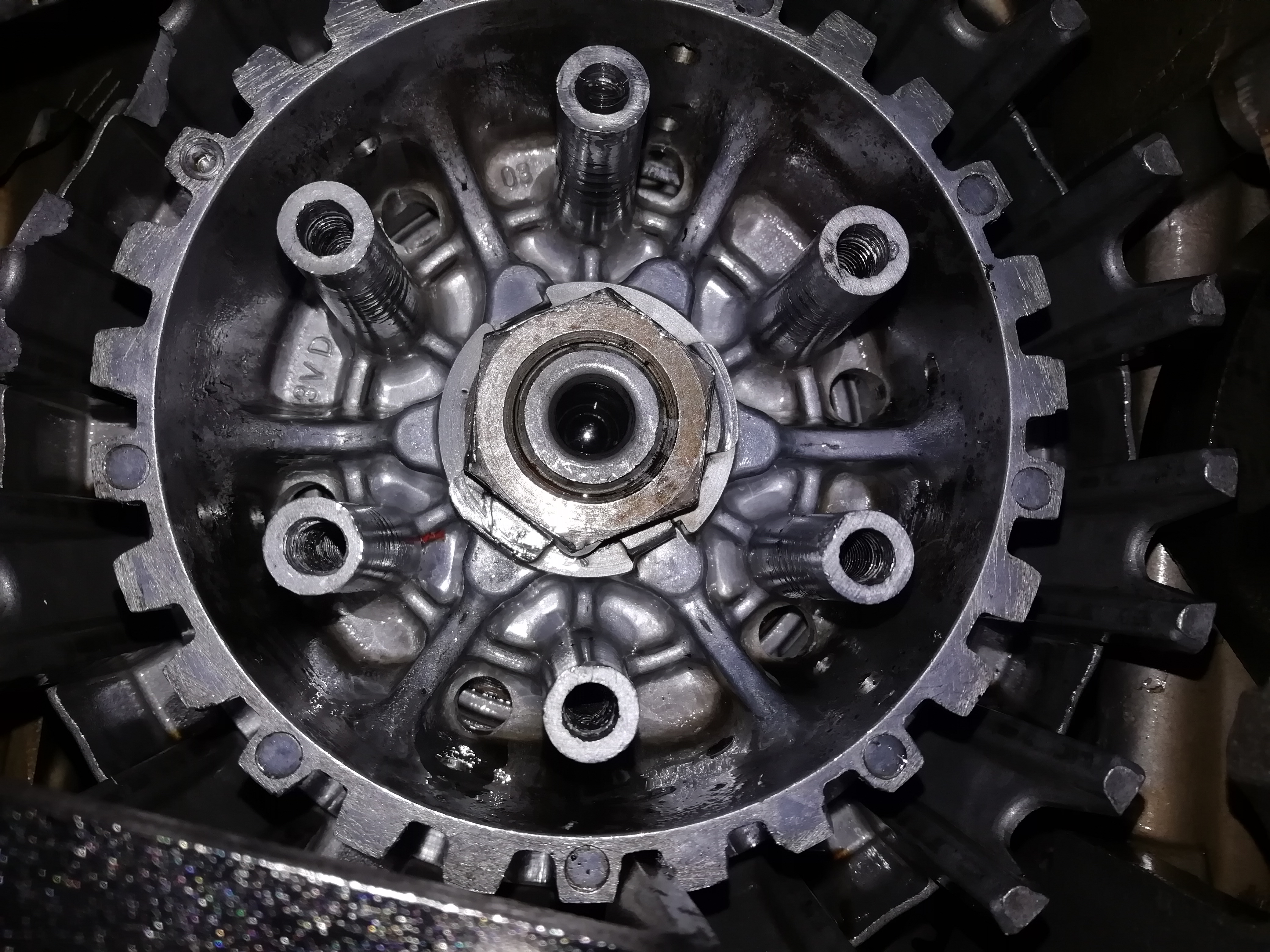

Et voilà l'objet du délire. Les oreilles de la rondelle frein sont bien rabattues.
Franchement, je ne sais plus quoi faire :crazy:
J'ai une douille facom de 30, un bras de levier de 1m et la clé de maintien d'embrayage finit par sauter sous l'effort.
J'ai pas osé le chalumeau du fait de la proximité de l'huile moteur mais j'ai passé tout cela au décapeur thermique jusqu'à 140°C sur le métal (controlé au thermomètre laser). Rien à faire.

tu es bien sur que tu as tous dé freiné cet écrou :doute: :doute:
vision d'optique ??
vision d'optique ??
Merci pour ton message.
La rondelle frein a des ergots côté noix et côté écrou. J'ai bien repoussé côté écrou.
La zone que tu as entouré est côté noix. Je t'accorde que la photo n'était pas très parlante.
