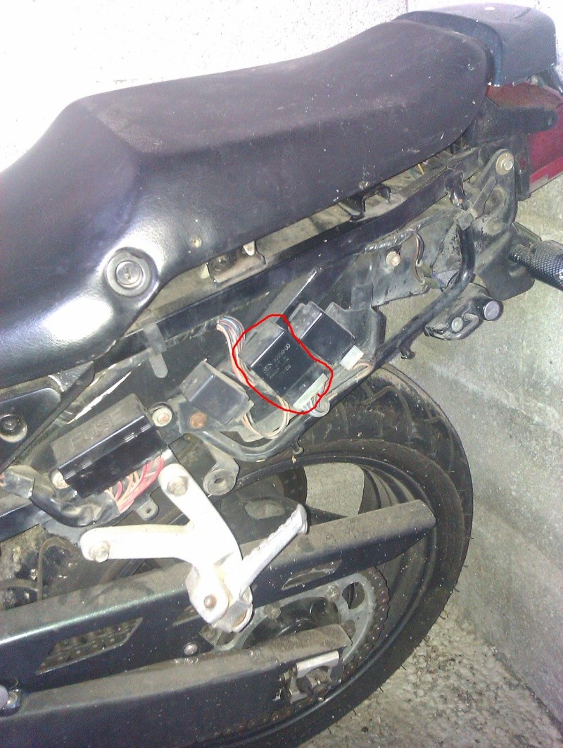

Message non lu par ferrié82 » dimanche 27 févr. 2011, 15:30
c est celui que j'ai entourée

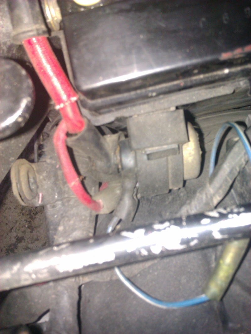

j'ai couper le relais et fait le raccord comme vous me l'avez expliquer mais sa ne marche toujours pas
petite question: le fil partant du démarreur va bien se brancher sur le moins de la batterie? J'espère mettre bien expliquer

Et merci pour les photo sa ma bien aider mai toujour rien qui se passe! moi jai le demarreur relier au moin de la batterie le plus par de la batterie pou aller se brancher sur une sorte de relai et par de ce meme relai un fil qui va se brancher sur le moteur derriere le demarreur (sur le dessu du moteur)

oui c est ton relais de démarreur qui est juste a coté de la batterie
damien a écrit :r de ce meme relai un fil qui va se brancher sur le moteur derriere le demarreur (sur le dessu du moteur)
sur les carters du moteur ????

Oui sur le dessus du moteur(le bloc moteur) il et brancher il et tenu par une longue vis

déjà tu va commencer par faire contact avec un tournevis au niveau de ton relai de démarreur
alors je m explique tu a le fil qui vient de la batterie (plus) et juste en dessous tu a celui qui part au moteur
tu fais gaffe de ne pas avoir de vitesse enclenchée tu met le contact tu prend un tournevis et tu fais toucher les deux borne de ton relai si il ne ce passe rien c est que c est ton relai sinon il va falloir chercher plus loin vas y par élimination

Sa fait des etincelle mai rien d'autre

tu a mit le contact et appuyer sur start en même temps ???

je l ai eu au tel et relai de démarreur grillé :( :( :(

Oui relais de demarreur griller!! et merci encore
