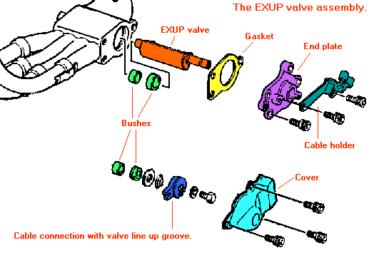

petit schéma pour ordre de montage

merci "chef", mais ce n'est pas plus clair que la RTM.
lorsque je mets rondelle + ressort coupé par moi + commande par câbles + rondelle + vis =
ça bloque le mouvement de cette pièce !
ce n'est pas logique que ce ressort qui doit osciller touche une partie qui ne bouge pas :sarcastic:
tu a un souci de longueur quelque part :doute: :doute:
usure de la bague :doute: :doute:
ou plutôt ........pas une pièce d'origine quelque part :doute: :doute:

oui, je pense à un truc bizarre dans mon montage.
essayé cette aprem, t'in ça marche bien mieux lorsque c'est réglé c'te "truc".
je vais "réfléchir", c'est juste pas possible ce bruit au ralenti, impression que le moteur va tomber :lol: :lol: :lol:
