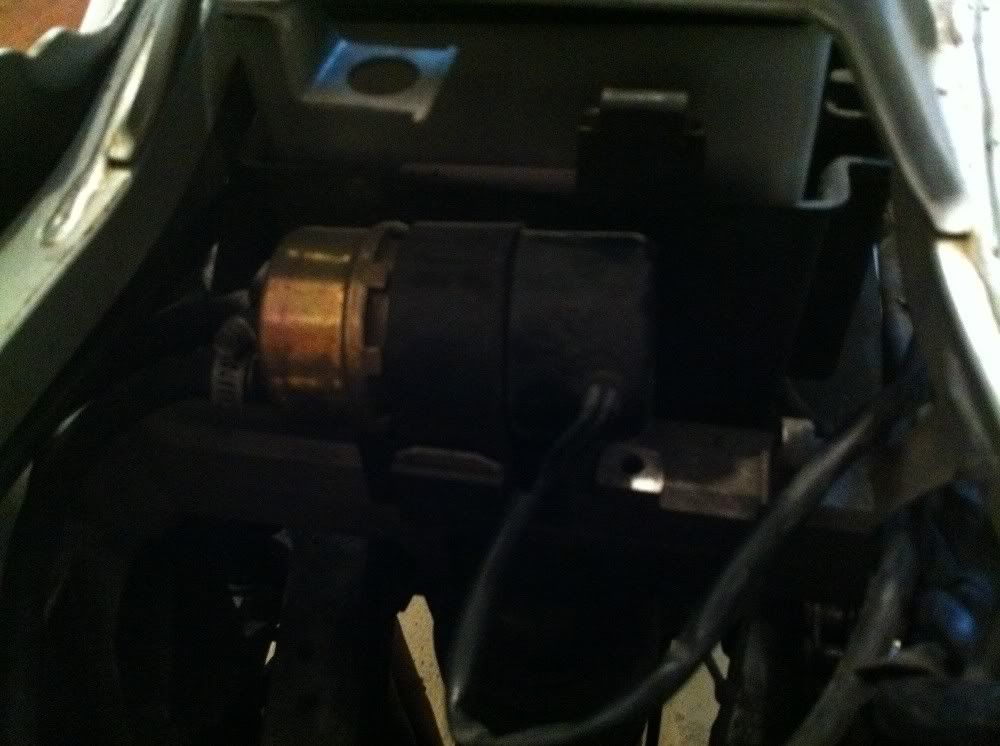

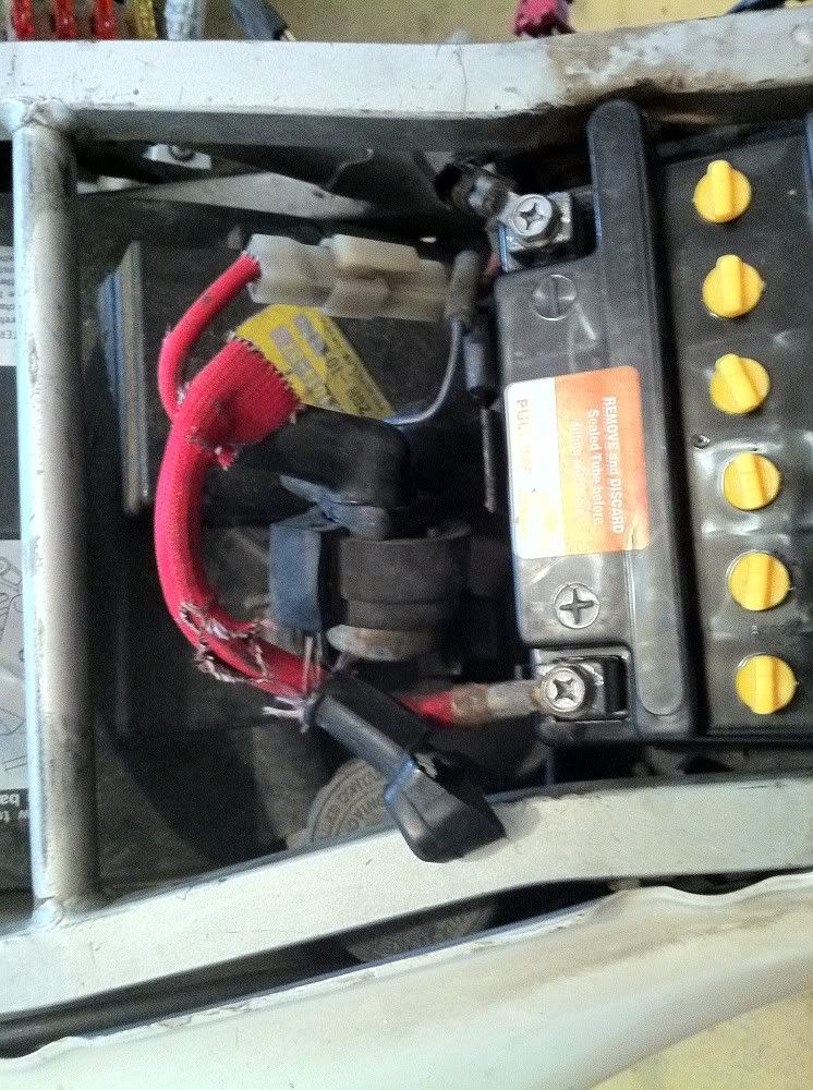

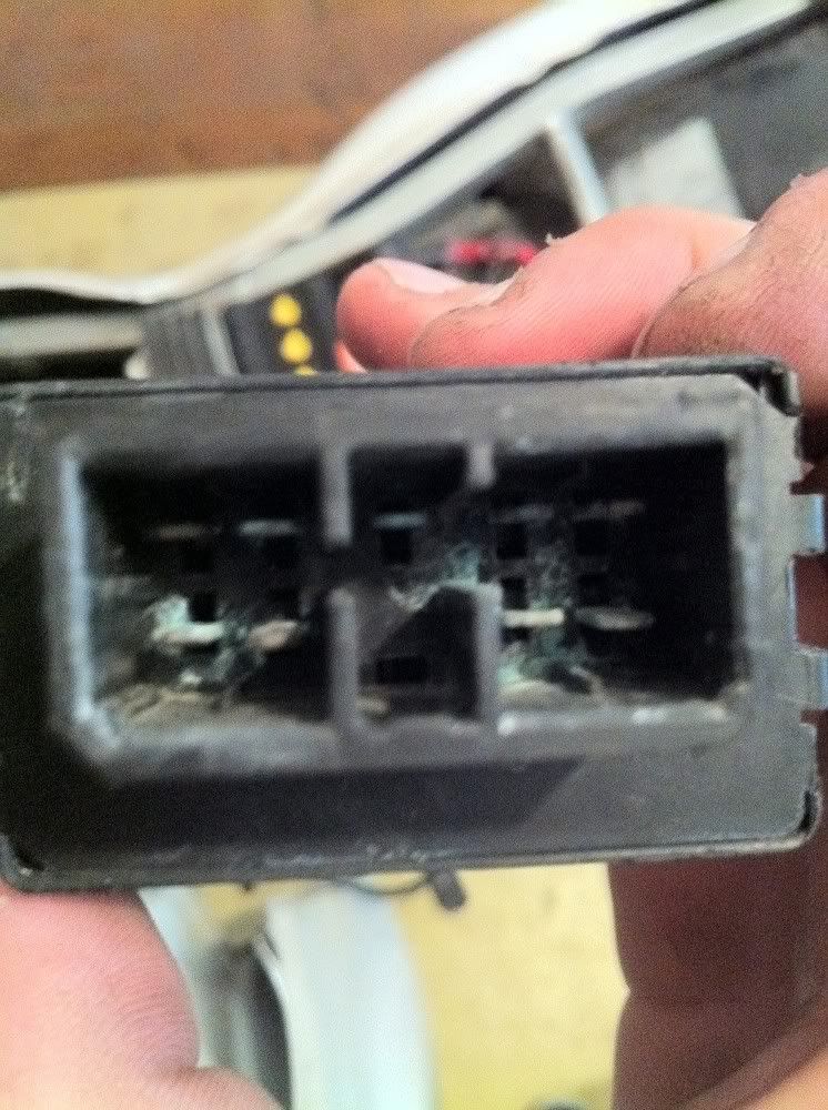

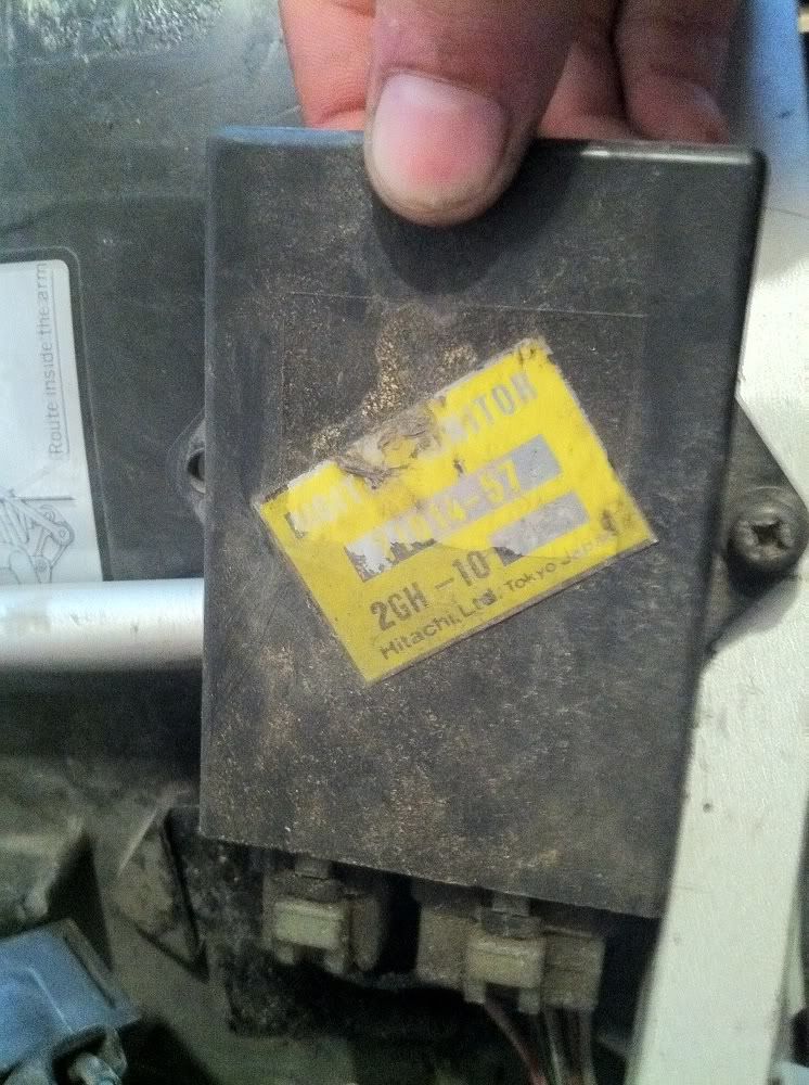

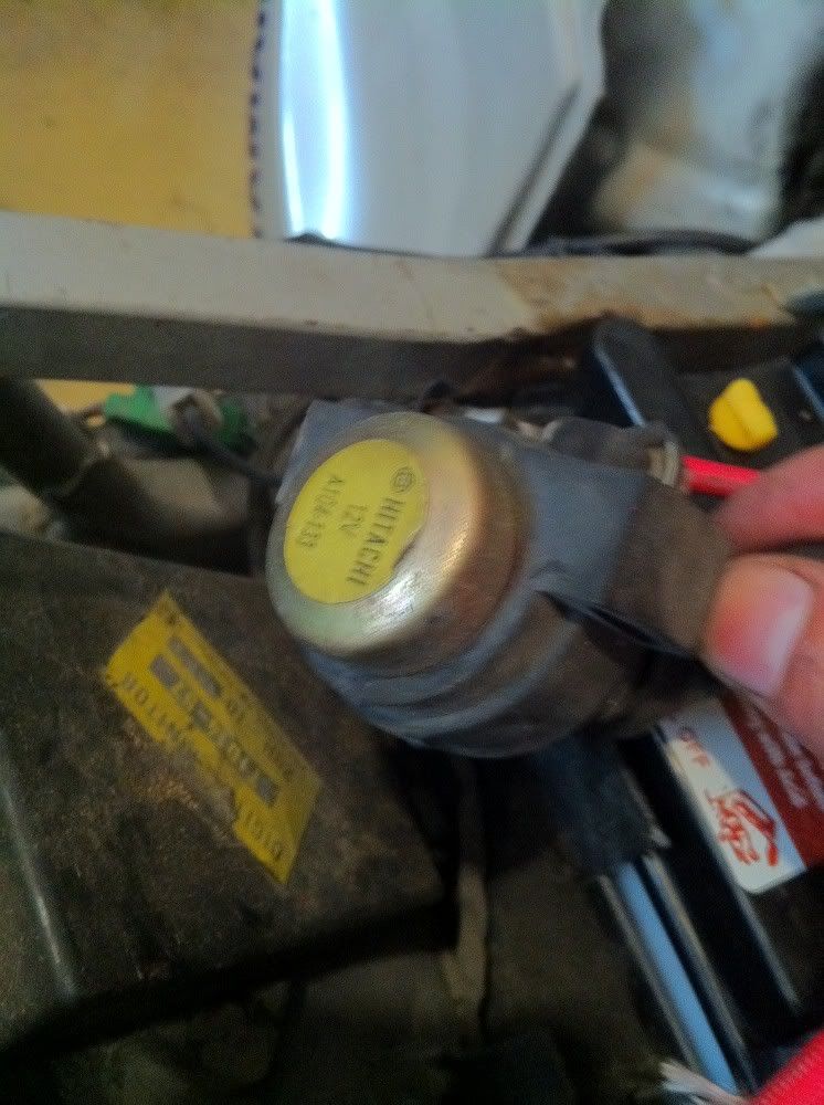

voila je me suis permis de prendre quelques photos vu que vous aimez bien :D :D :D
je ne sais pas ce que c est ?
sa c est ma batterie elle est neuve !
sa c est le régulateur légèrement oxyder mais je l ai nettoyer quand je le connecte le ptit boitier a coté des fusibles fais un léger bruit
voila ma pompe a essence
et sa si je me trompe pas c est le boitier cdi ?
donc vu que mon faisceau n est pas couper ou débranché ça peu venir que de c est truc la non ?

la premiere tof, c'est un relais de demareur

vu l'etat de la connectique, je continue a penser que tu as une cosse qui merde quelque part
