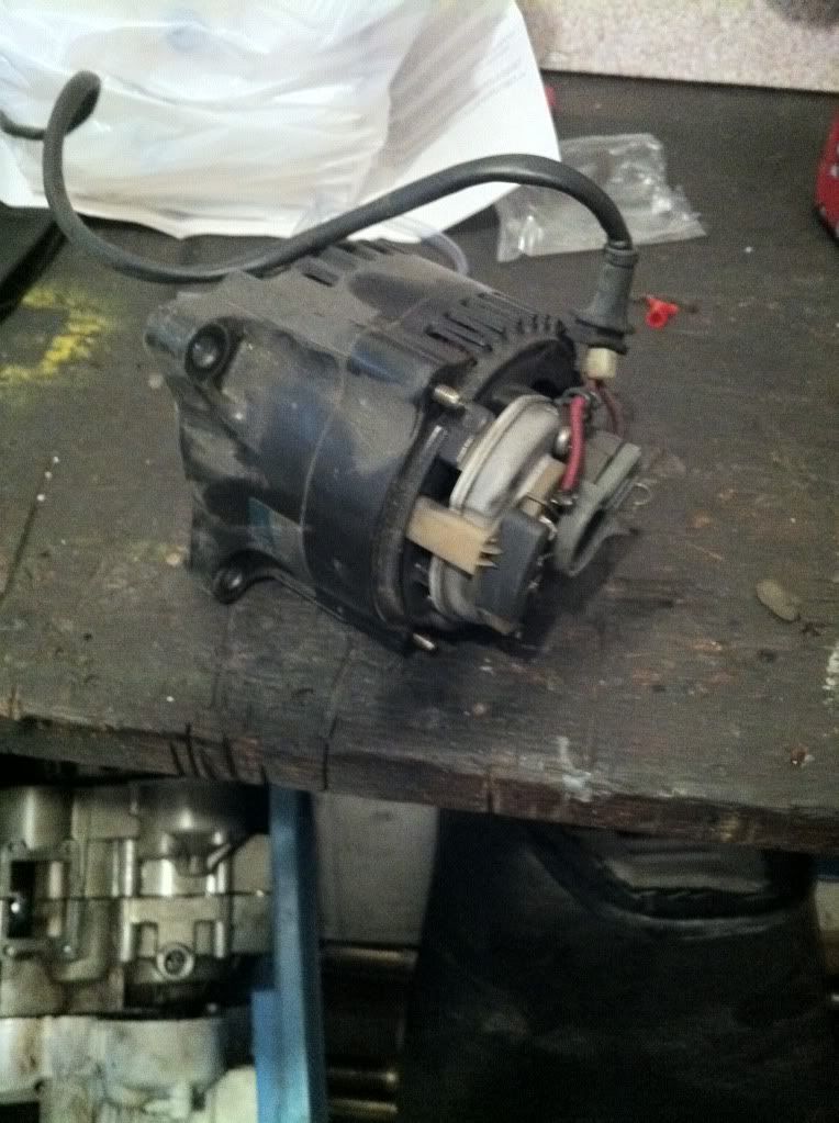

sa y est j ai fais ma première connerie j ai démonté sa
et j en ai mis un autre mais comme un abrutis j ai pas penser que ça ce caler !!! voila je suis dans la merde quelqhttp://i183.photobucket.com/albums/x221/armand_039/IMG_1637.jpgun sais comment on le recale correctement ?

sa c est un alternateur  ![bien [img]images/icones/icon7.gif[/img]](./images/smilies/icon7.gif)

c'est sur qu'avec l'alternateur en moins , tu va caler a chaque feu rouge

ha ok mdr donc ca ce met dans l engrenage pas besoin de le caler alors ?
l allumage il est ou alors ??
