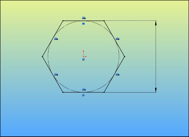

dis moi déjà la largeur de l'hexagone, tu peux mettre une clef BTR de combien ??
je prépare ma réponse, car si comme dit JP, une vis FHc collé [img]images/icones/icon9.gif[/img] [img]images/icones/icon9.gif[/img] [img]images/icones/icon9.gif[/img] [img]images/icones/icon9.gif[/img] tu vas tapé dessus un p'tit moment :lol: :lol: :lol:

[url=http://www.yamaha-1000-fzr.com/forum/viewtopic.php?p=186542#p186542]Armandhilo, le Mardi 10 Mar 2015, 20:11 a écrit :[/url]
[url=http://www.yamaha-1000-fzr.com/forum/viewtopic.php?p=186540#p186540]tcarpo, le 10 Mar 2015, 19:44 a écrit :[/url]dis moi déjà la largeur de l'hexagone, tu peux mettre une clef BTR de combien ??
Taille 3
non, la distance entre 2 plats opposés, pas sur les sommets;
une cote de 3 mm donne une vis de M5, et ça j'y crois PO ;)

Ha ouai bin je sais pas j ai des T de 20 cm Et des ptites cles standard

HOLLA ...
c'est de ceci que je cause, ;)
