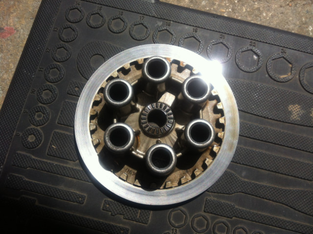

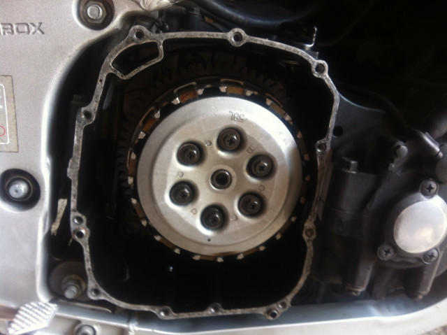

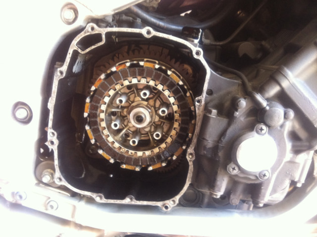

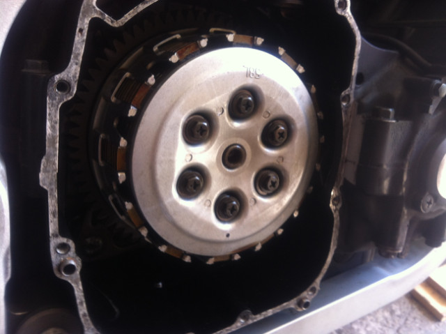

Bonjour à tous,
Je vais vous faire découvrir en photo le changement des disques d’embrayage de ma mamie ! Rien de difficile en soit, il vous faudra juste un pe de patience et de concentration !

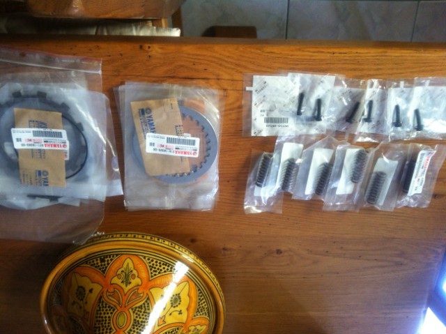

Donc pour cette opération, on a décidé de partir sur un embrayage totalement neuf, c’est-à-dire disque lisses neuf, disques garni neuf, ressort neuf, vis du plateau de pression d’embrayage neuf.
Dans un premier temps pensez à surélever un la moto pour pouvoir faire pencher la moto le plus possible coté béquille pour éviter de perdre de l’huile moteur et de faire une vidange expresse du moulin

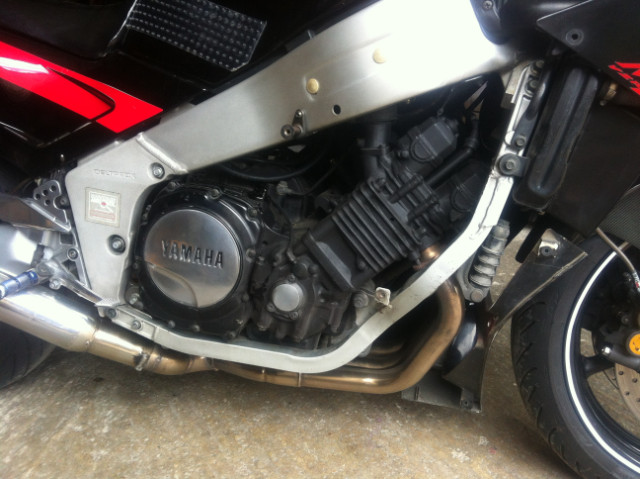

Ensuite démontage du carénage droit
Démontage en croix de toutes les vis qui tiennent le carter d’embrayage
Et voilà la bête

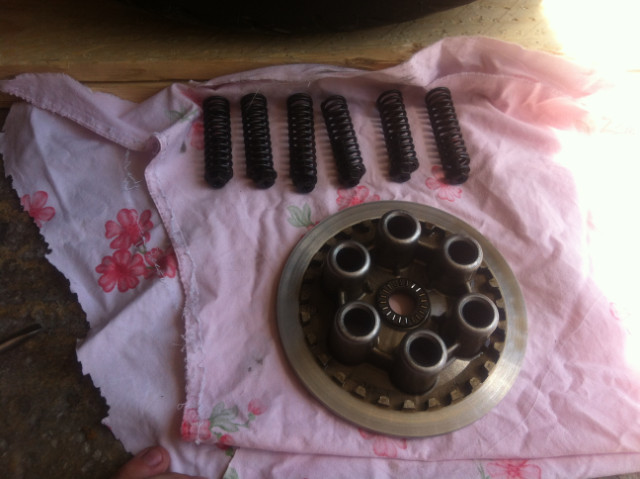

Desserrer les 6 vis qui tiennent le plateau de pression en croix, retirer les vis et les ressorts
Enlever les vieux disques d’embrayage
Surprise, la cloche n’est pas marquée à outrance ! Pourtant je pensais le contraire. Tant mieux, pas besoin de sortir la cloche pour la limer
Les disques garni sont presque en cote mini, les ressorts aussi, c’est surement à cause de cela que mamie me faisait de beau lâché dans les tours en pleine charge !
Remettre les nouveaux disques d’embrayage dans le bon ordre !
(NB: Si par hasard vous enlevez la bille + le poussoir+ butée à aiguille + rondelle lors du changement des disques, n'oubliez pas que dans la RTM il y a une erreur comme nous l'a fait remarqué Thierry !
Le bon ordre de montage est: Bille - Poussoir de débrayage - butée à aiguilles - rondelle)
Remettre le plateau de pression, les ressorts et les vis, serrage en croix conseillé !
Petite anecdote, au remontage du plateau de pression on s’est aperçu qu’il ne plaquait pas sur les disques d’embrayage et que la poignée d’embrayage était complètement bloqué !
Impossible d’appuyer dessus. C’était au final le récepteur d’embrayage qui avait poussé la tige + poussoir de débrayage un pe trop loin coté embrayage!
Ce qu’il fait que l’ensemble était trop avancé ce qui bloquait le bon fonctionnement de l’embrayage. Il suffit de desserrer les vis du récepteur pour repousser coté embrayage l'ensemble dans son logement.
Nettoyer les plans de joint, un nouveau joint, replacer le carter avec les vis, serrage en croix pour ne pas voiler le carter (serrage à la clef dynamo), remontage du carénage…
Pas besoin de faire de vidange pour cette opération !
Et voilà c’est fini !
Et voilà la bête

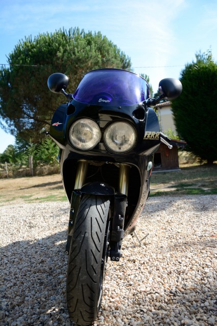

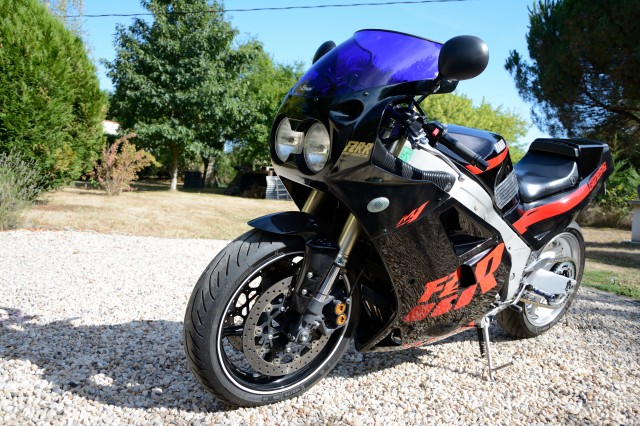

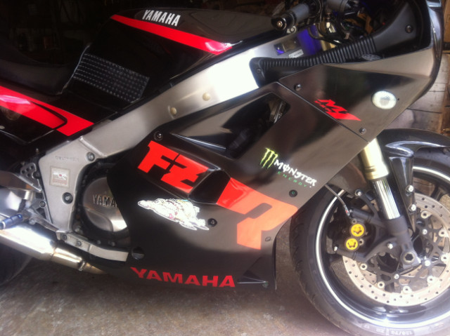

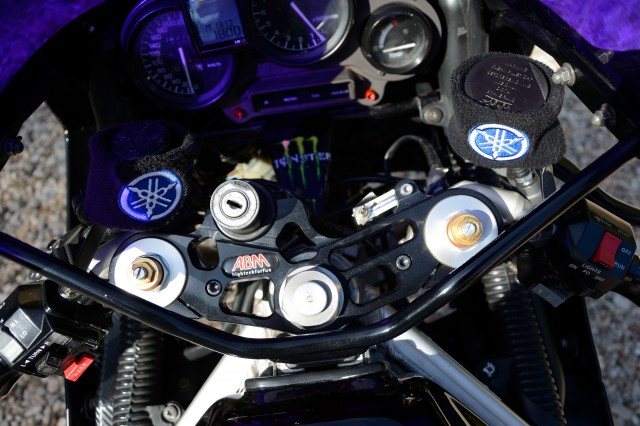

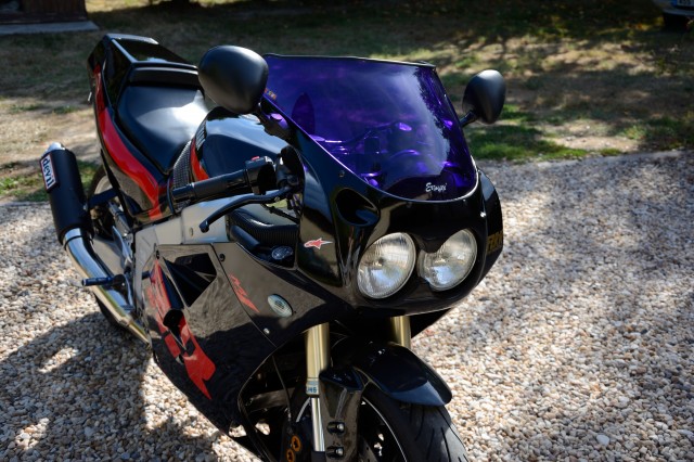

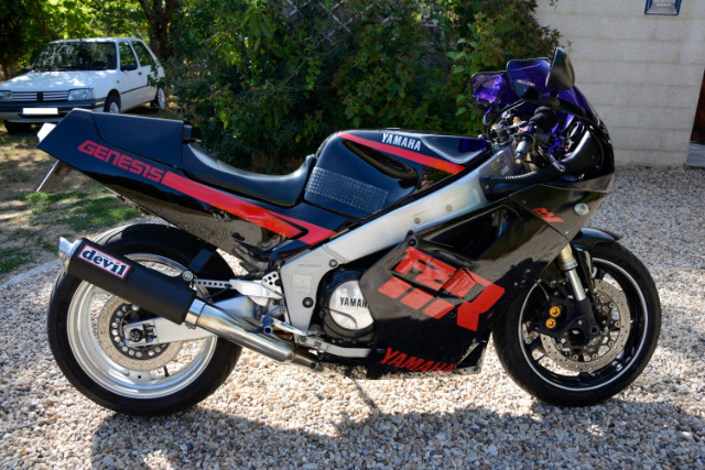

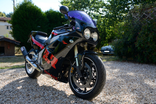

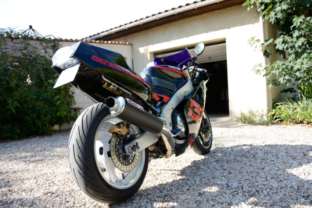

Voilà comme prévu les photos de mon barbouillage de ce week end !
Donc pour arriver à ce résultat pas trop mauvais pour de la peinture à la bombe, il faut dans un premier temps enlever les autocollants et tout poncer.
Après on apprête les pièces, on laisse sécher et on re-ponce au fin.
On nettoie la surface et après passage de la peinture ! On a fait des passages fins pour ne pas charger et risquer de faire des coulures. On a du faire 4 ou 5 passages pour couvrir correctement les pièces.
Toujours laisser un temps de séchage entre chaque passe
On laisse bien sécher 2heures et après passage du vernis !
Dans le même principe que la peinture, on a fait plusieurs voiles de vernis en prenant soin de laisser sécher entre chaque voile. On a essayé de bien charger les deux derniers voiles pour avoir un coté vernis brillant
Place aux photos !!!
PS: J'ai deux photos du té supérieur à t'envoyer Thierry !!

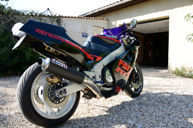

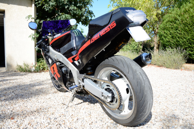

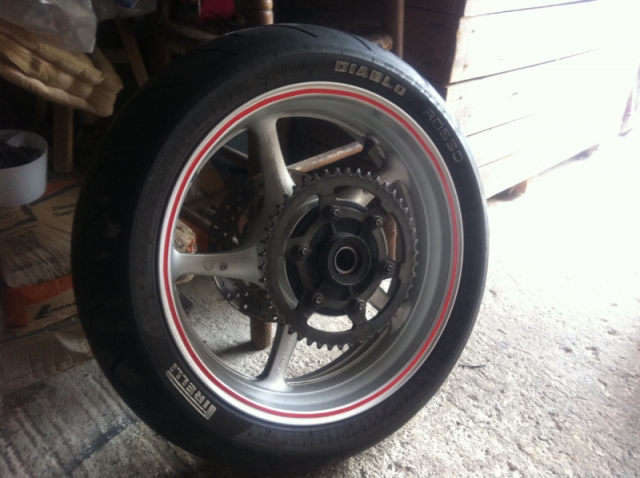

Bonjour à tous, un pe de nouveau sur ma mamie !
Après avoir murement réfléchi sur l'adaptation d'une jante arrière de R6 (5 bâtons pour être en accord avec l'avant) on vais laisser de coté ce projet et s'y recoller cette hiver car cela est pour l'instant "impossible" à monter. J'ai pas envie de faire du bricolage hasardeux sur mamie... Mais je lâche pas l'affaire ! Il va falloir qu'on y réfléchisse sérieusement et si cela ne ce monte définitivement pas je n'insisterai pas.
Dans ce cas ci m'orienterai vers une jante arrière DYMAG, ce sont des jantes 7 bâtons, sa passera inaperçu avec la jante avant.
La jante en question

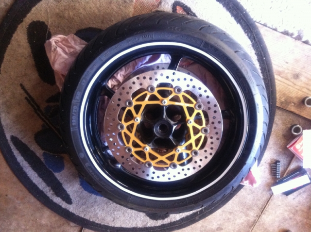

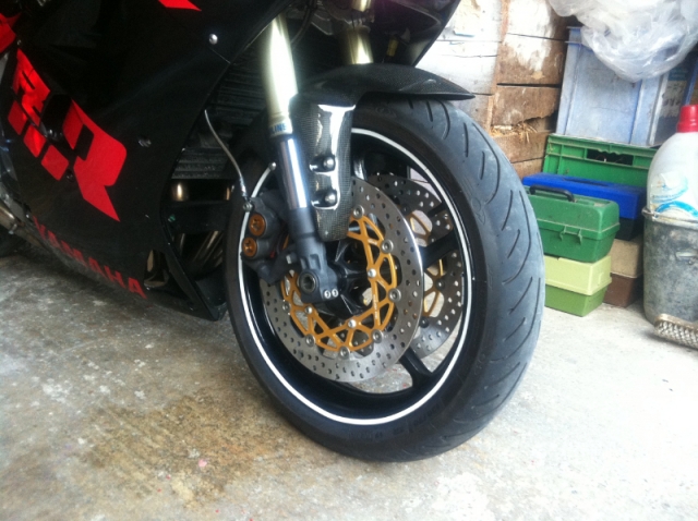

N'étant pas super content des disques de freins monté d'origine sur la jante avant de FZ1/ R1, j'ai fait l'acquisition de nouveaux disques de freins avant!
Et la c'est réellement le jour et la nuit !
Maintenant sa freine fort ! Ce sont des disques flottants Brembo super-sport en diamètre 320

Chaud de monter une jante de 600 sur un 1000 y'a quand même une sacrée différence de génération, j'aurai as osé.
- tcarpo
- Messages : 6898
tu as peur de quoi ?? une jante, c'est un morceau d'alliage, le seul élément qui prend chers, c'est le pneu[url=http://www.yamaha-1000-fzr.com/forum/viewtopic.php?p=196494#p196494]philippe, le Jeudi 8 Oct 2015, 20:26 a écrit :[/url]Chaud de monter une jante de 600 sur un 1000 y'a quand même une sacrée différence de génération, j'aurai as osé.
