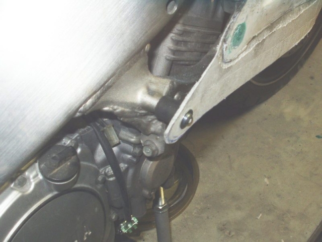

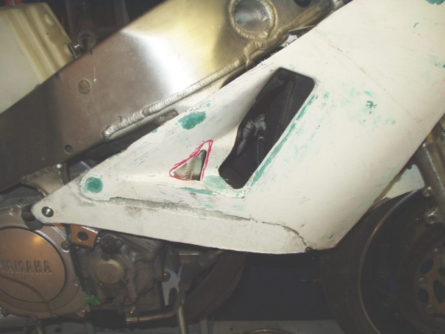

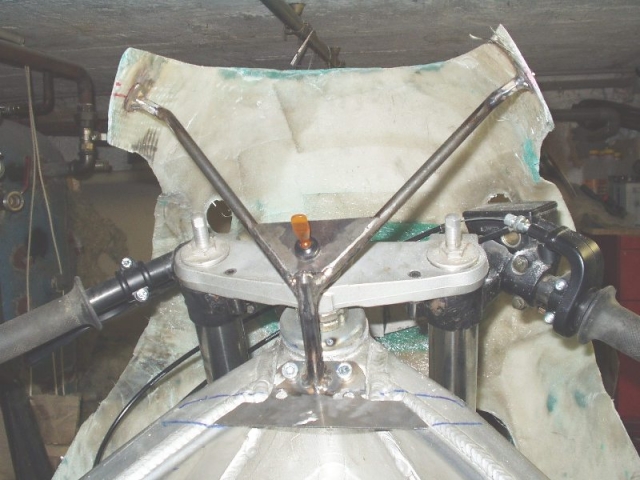

J'ai fini la fixation du carénage.
Pour la fixation , mon carénage était trop court pour pouvoir utiliser les points de fixation existants sur le cadre.
Soit je faisais une patte spéciale, soit je modifiais le carénage.
J'ai pris la 2eme solution... je croyais en avoir fini avec le polyester ... ben non
Un petit silent bloc
Puis la fixation supérieure
avec au milieu l'interrupteur pour le contact

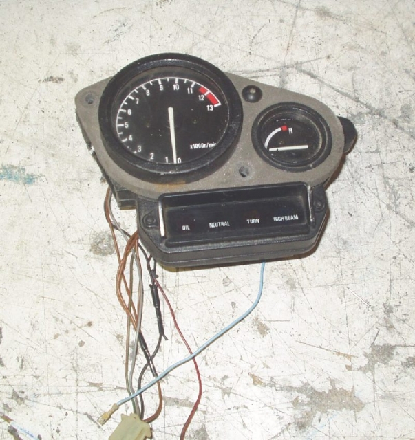

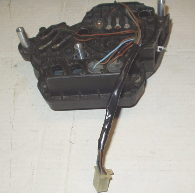

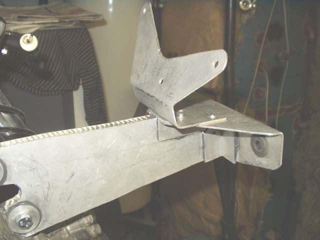

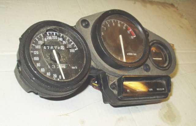

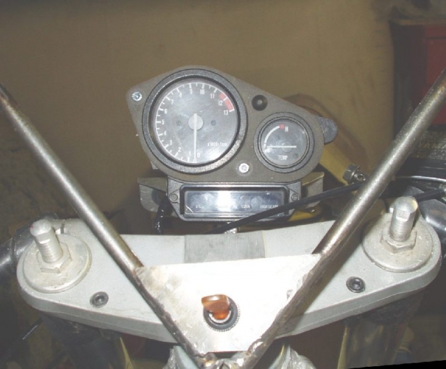

Tableau de bord
Plus besoin du compteur de vitesse, jusqu'à nouvel ordre il n'y a pas encore de limitation de vitesse sur circuit.
Ca tombe bien car le compteur avait reçu lors du crash

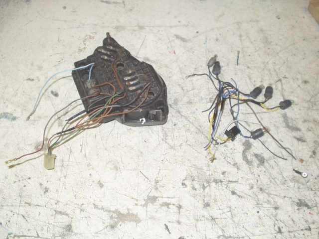

Donc un petit coup de scie à metaux et j'en profite pour virer tous les fils et ampoules qui ne me servent plus
J'ai du trouver des nouveaux points de fixation. Les petits clips qui tiennent la mousse débouchent sur des puits.
J'ai fabriqué des entretoises qui rentrent dedans.
une patte en alu rivetée sur l'araignée
Pour le look Racing c'est mieux
Pour le poids aussi
Bloc instrument d'origine 860grs
bloc modifié 470grs
Pour le poids aussi
bloc modifié 470grs

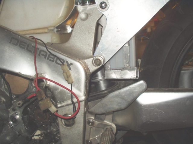

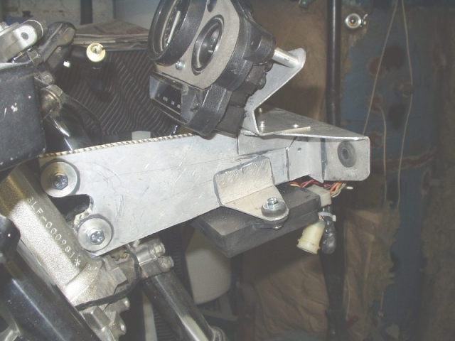

Placement du CDI. Le faisceau de Exup90 étant trop court, je ne peux pas le mettre comme prévu sous la selle, a moins de le bricoler.
Je décide d'essayer une nouvelle position sur l'araignée.
Monté sur caoutchouc contre les vibrations
Bien planqué derrière le carénage

						- eXup90
- Messages : 1608
- Enregistré le : vendredi 23 mars 2007, 06:00
- ma moto : YAMAHA YZF R1 SP R 2011
- Localisation : Belfort
Re: Projet piste
Nickel
Attention à la position, s'il prend l'eau, c'est mort. J'en ai fusillé un comme ça, il il a deux petits trous au-dessus, l'eau rentre et après ça baigne.
Si non, la colle ça va ?

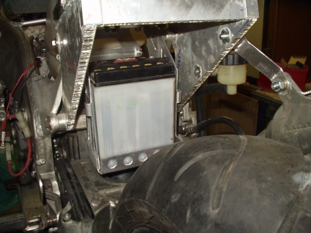

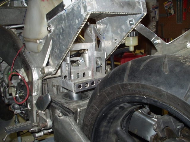

PLACEMENT de la BATTERIE.
Je ne sais pas quelle capacité de batterie sera necessaire et suffisante pour rouler 20mn sans tomber en rade.
En conso, il ne reste que l'allumage (CDI + bobines), le compte-tours, le cadran de température.
Je décide de fabriquer un bac pour une batterie standard, je pourrai toujours mettre une plus petite dedans une fois que j'aurai mesuré la conso.
Je la place le plus bas possible entre l'amorto et la roue arr.
Le bac est fixé au cadre.
Il me reste a faire une sangle elastique
La batterie est démontable par l'arriére sans aucun démontage préliminaire.
En debattement maxi de roue arr , ça passe tout juste.
Une plaque en plastique entre la batterie et la sangle protegera la batterie des éventuelles projections

Faut chauffer Thierry, une heure à 90° et c'est du béton

C'est la Madame qui va être content quand elle va sentir la bonne odeur de colle dans le four[url=http://www.yamaha-1000-fzr.com/forum/viewtopic.php?p=159118#p159118]eXup90, le 12 Avr 2013, 20:34 a écrit :[/url]Faut chauffer Thierry, une heure à 90° et c'est du béton

Non, pas besoin, je pose sur un radiateur éléctrique

Re: Projet piste
Ouais, ben vu la température dans ton garage , tu devrais coller tous les jours
						Re: Projet piste
Colle pour les tuiles de chez Würtz.[url=http://www.yamaha-1000-fzr.com/forum/viewtopic.php?p=159116#p159116]septer01, le 12 Avr 2013 19:50 a écrit :[/url]Ouais, pour l'instant ça tient .[url=http://www.yamaha-1000-fzr.com/forum/viewtopic.php?p=159113#p159113]eXup90, le 12 Avr 2013, 18:51 a écrit :[/url]Nickel
ça a l'air super costaud; On verra après le premier crash
