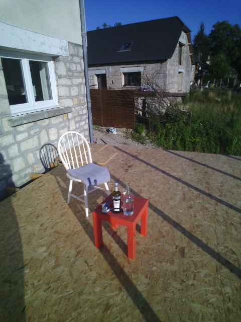

[url=http://www.yamaha-1000-fzr.com/forum/viewtopic.php?p=191296#p191296]alfiste31, le Samedi 20 Juin 2015, 22:47 a écrit :[/url]tu recouvre avec quoi le tripli???
avec un produit d etancheité qui fait une membranne etanche et elastique
avec une garanti decennale

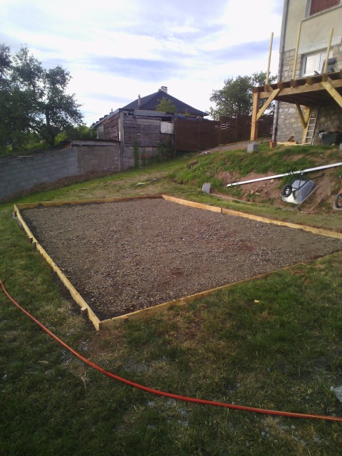

le trou pour la dalle de la piscine est creusé
on coule vendredi
on coule vendredi

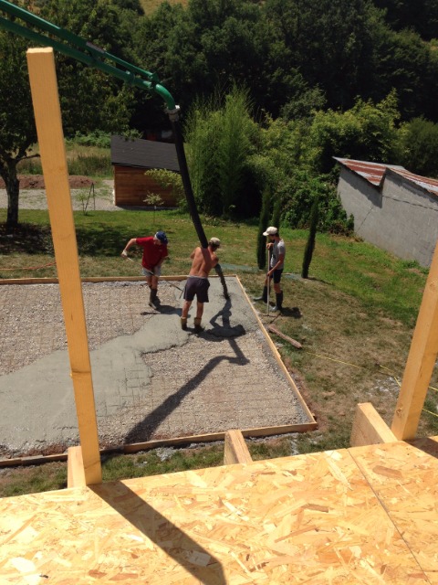

tu vas chauffer à étaler, mais pense au moment ou tu poseras ton ulc dans la piscine

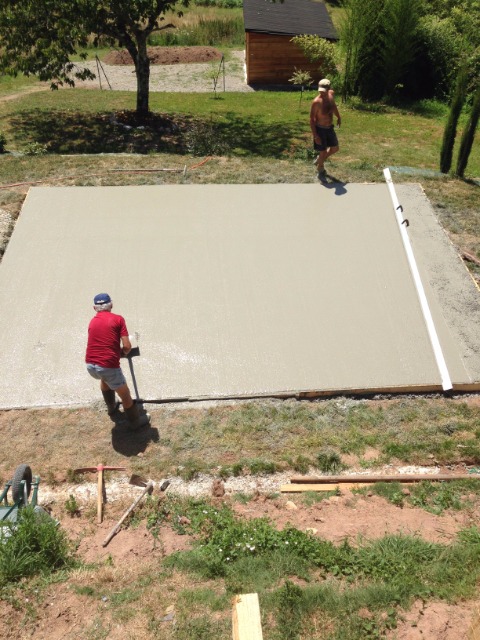

ça y est chappe coulé et je suis revenu au frais devant une petite biere
maintenant j attend que ça tire un peu pour l arroser histoire qu elle fissure pas en sechant trop vite

et je viens de remarquer un truc sympa sur la photo que j ai mise il y a trois generation au boulot le grand pere le pere et le fils
