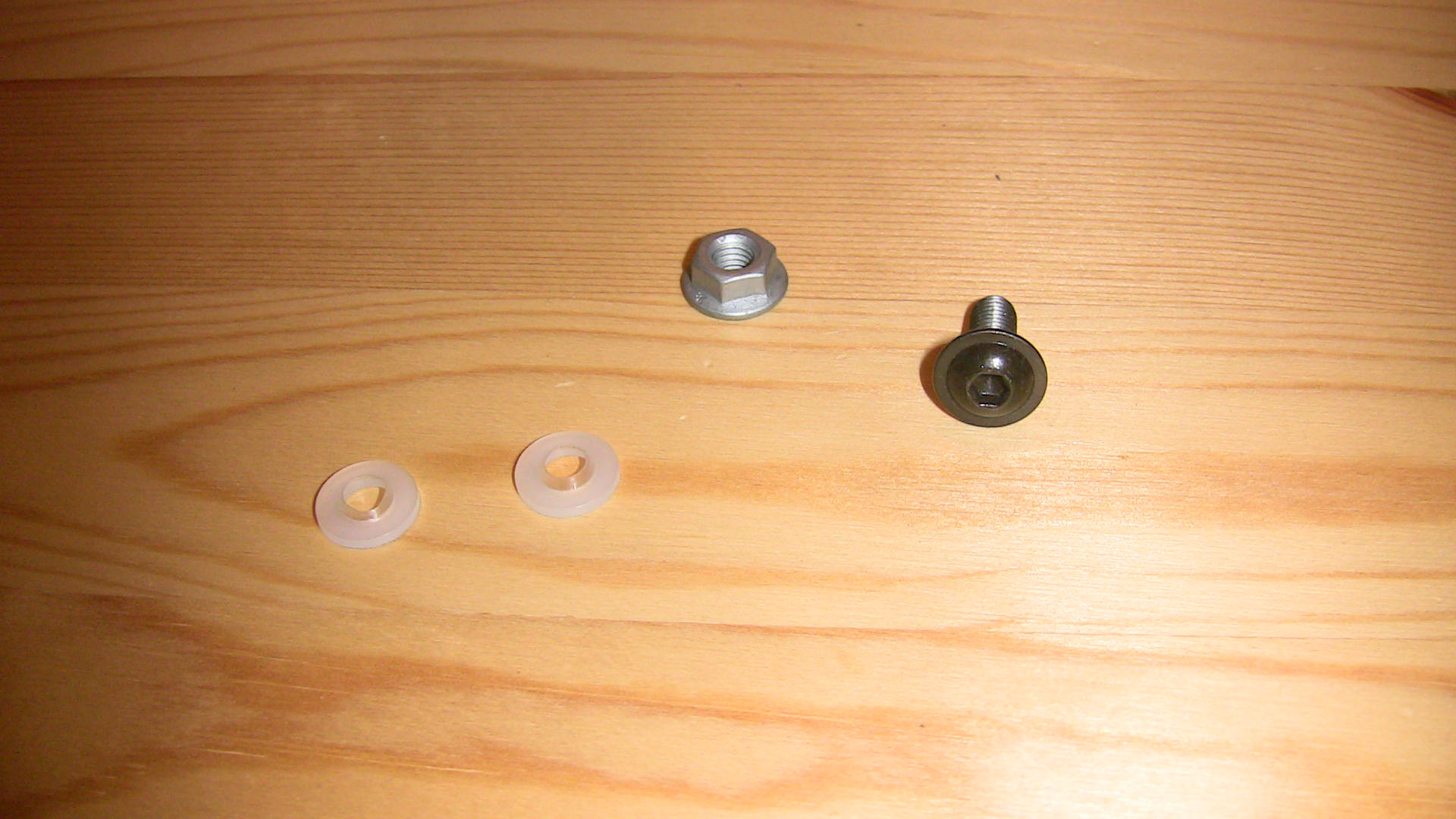

filoumusico47 a écrit :
nori a écrit :les vis de la bulle sont en feraille c est pour ca que ca casse car trop rigide il te faut des vis plastique
c'est vrai Ivan, mais quand j'ai monté ma bulle sur la tête de fourche, j'ai mis des vis acier M4 avec des écrous Nilstop (autofreinés)
comme çà pas besoin de serrer comme un taré ;)
ah oui, c'est tip top les écrous comme ça !

[img]images/icones/icon12.gif[/img] [img]images/icones/icon12.gif[/img] [img]images/icones/icon12.gif[/img] de memoire les vis qui tiennent la bulle sur la TDF ( je parle de celle d'origine) elle pince pas [img]images/icones/icon12.gif[/img] [img]images/icones/icon12.gif[/img]
Re: une bonne adresse pour acheter de la visserie!
Message non lu par filoumusico47 » mercredi 30 mars 2011, 22:34
alfiste31 a écrit :[img]images/icones/icon12.gif[/img] [img]images/icones/icon12.gif[/img] [img]images/icones/icon12.gif[/img] de memoire les vis qui tiennent la bulle sur la TDF ( je parle de celle d'origine) elle pince pas [img]images/icones/icon12.gif[/img] [img]images/icones/icon12.gif[/img]
d'origine, elles sont en alu avec des écrous en nylon
Message non lu par alfiste31 » mercredi 30 mars 2011, 22:41
[img]images/icones/icon12.gif[/img] [img]images/icones/icon12.gif[/img] [img]images/icones/icon12.gif[/img] ça pas le contraire.... la vis en nylon et écrou en fer ???

sur la mienne les écrous sont en nylon (et c'est d'origine car ils sont fixé sur ma TDF)

vis nylon et ecrous en fer d origine, maintenant il existe mieux sans filetages juste des oeillets comme ca plus de casse je te cherche ca au detail , pas facile a trouver sur le net.

comme yvan d origine c est vise plastique et écrou fer sans oublié les petite rondelle qui vont bien et en plus sa ne vaut pas un bras chez yam
les vise sont décolleter pour ne pas serrez trop fort et laisser le jeu suffisant pour avaler les vibration [img]images/icones/icon7.gif[/img]

j'ai ça si sa te dit (j'ai mis ça pour la mienne)
diametre de la tete12 mm , diametre du vis 6mm , longueur de la vis 15mm couleur noir avec rondelle plastic je peut avoir des ecrous Nilstop (autofreinés) . et pour ton vis de recepteur d'embrayage je doit avoir ça qui traine
